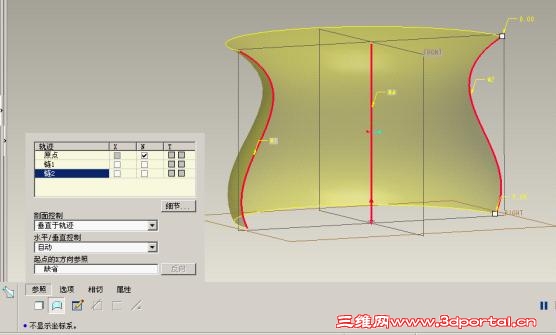

[求助] proe曲面造型问题

你选的轨迹顺序有问题,先选中间那条为原点轨迹试试

发表于 2010-11-4 18:18:57 | 显示全部楼层 来自: 中国安徽合肥
原点轨迹和镜像曲线的端点不再同一个平面上。

发表于 2010-11-5 12:34:11 | 显示全部楼层 来自: 中国山东青岛
如楼上所解释.原点不对.不怎么熟悉这个命令的话  用一个旋转 加一个切削就行了

, I, Z/ R+ n, D好好领悟这个命令吧、不是一句话就能说明白的、、、6 z- ~6 e% u$ L  P
截面始终要垂直原始轨迹、、、、、、、、、、
- W. a: I6 i$ r; {$ q你不用中间的直线做轨迹、用外边线做轨迹、在弯曲大地方、它的截面不是和其他轨迹线不相交、就是重叠、、

发表于 2010-12-20 22:35:11 | 显示全部楼层 来自: 中国广东东莞
好奇怪的问题。画草绘截面的时候将半圆的圆心与原始轨迹的点重合,不管原始轨迹与镜像曲线端点是否在一个平面都能成功;如果不重合就不成功;这难道是PROE的BUG?

我想是因為不在一面上的原因....還是選擇綫的順序有問題!
