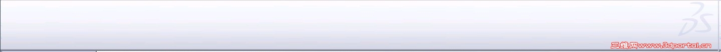

前几天不知道怎么回事,打开SW的时候,发现原始菜单上,好多工具都没了,特别是工程图上,工具栏行光秃秃的,啥都没有,我知道右击可以跳出相应的工具,可是我用的不习惯,还是想在原始菜单上用这些工具,我各种方法都试过了:右键自定义 选项 菜单自定义 重设到默认,还把注册表修改下,我还知道安装包中有个修改的程序,可以修改的,可是都没有用,我今天又重装了下,还是这个情况,那个菜单就是回不了原始的那个样子,大哥们,教教我啦,千万别叫我重装系统哦,我在这感谢好心的大虾们,求你们帮帮忙了。
这个是零件图上的工具栏,阵列啥的都没了,
这个是工程图上的原始菜单,光光的,啥都没了,哭~~~

关闭solidworks,然后在注册表中操作,删除HKLM中solidworks,重启solidworks,全部初始化.

在系统添加/删除软件里找到solidworks,然后点击"修复"就会初始化啦。

你们说的,我都试过了,没用的,我甚至重装的,还是这个样,不过现在我已经弄好了,就是在注册表中solidworks的名字改下就好了,呵呵,谢谢两位!

按此办法试试:菜单栏-视图-工作区彧-点默认。
