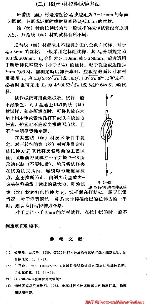

请问如何测试小直径金属的力学性能,比如说金属的直径只有20微米的,要怎么测试它的拉断力、伸长率?
发表于 2010-11-4 11:55:30 | 显示全部楼层 来自: 中国辽宁大连
不要做本体的,本体的做不了,只能在相同的工艺条件下随炉或随模做试棒测试;
 楼主| 发表于 2010-11-4 13:47:28 | 显示全部楼层 来自: 中国福建厦门
2# trues2006 那是要如何测试啊
发表于 2010-11-5 09:19:23 | 显示全部楼层 来自: 中国江苏南京
可参见<金属材料常用力学性能试验方法>及相关的国家标准。http://www.3dportal.cn/discuz/viewthread.php?tid=294741&highlight=%BD%F0%CA%F4%B2%C4%C1%CF%B3%A3%D3%C3%C1%A6%D1%A7%D0%D4%C4%DC%CA%D4%D1%E9%B7%BD%B7%A85 n& G1 T% p. b% b
我这里复制了这本书的相关部分(P116-118)。2 D! K* k  c8 |/ m6 O3 h+ ^
当然你的试样直径太小了,可能还不能适用。
