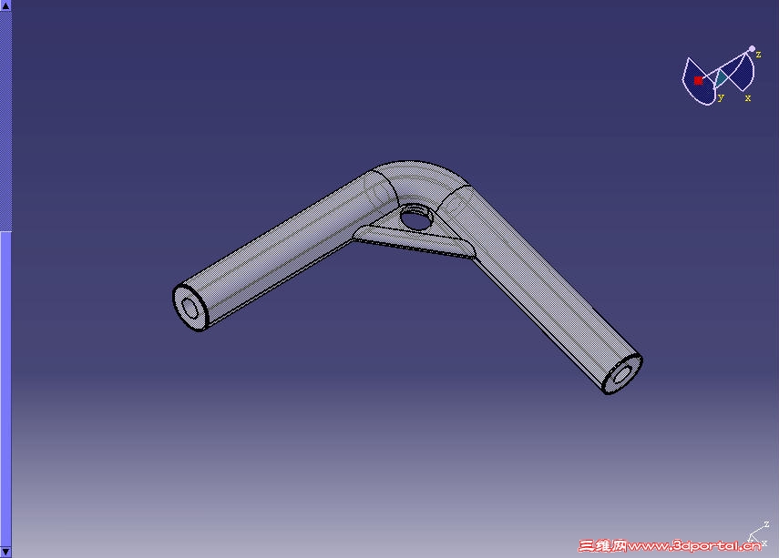

新手请教各位,这个塑料件怎样分模,谢谢

附产品图样
发表于 2010-11-6 18:41:19 | 显示全部楼层 来自: 中国上海
可以沿轴线哈夫分模。零件结构有问题,管子中心的孔无法做出。

发表于 2010-11-8 14:54:49 | 显示全部楼层 来自: 中国上海
设计有问题,基本不太可能用注塑做出来.中心孔无法脱模.很可能是后组装的
发表于 2010-11-8 18:28:46 | 显示全部楼层 来自: 中国山东潍坊
应该做的出来。管子中间两孔分别做行位,沿管子直径最大处上下分模
发表于 2010-11-10 09:48:12 | 显示全部楼层 来自: 中国广东广州
做不出!

本帖最后由 枫林相伴 于 2010-11-10 10:17 编辑 9 S9 g3 Y$ t7 S" X4 e. B
: |& V* I9 v1 e9 X6 H! ^: d如果不能修改零件的结构,而又一定要把中间的孔做出,只能多做一些活动芯子,芯子和塑料件一起顶出,然后手工拔出芯子,下次合模时再把芯子放入,芯子上还要做出在型腔里固定的结构(这个应该不难)。

发表于 2010-11-15 15:49:12 | 显示全部楼层 来自: 中国河北石家庄
在圆角处埋金属管
