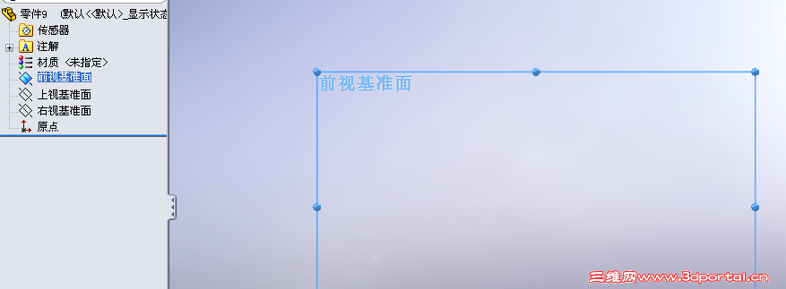

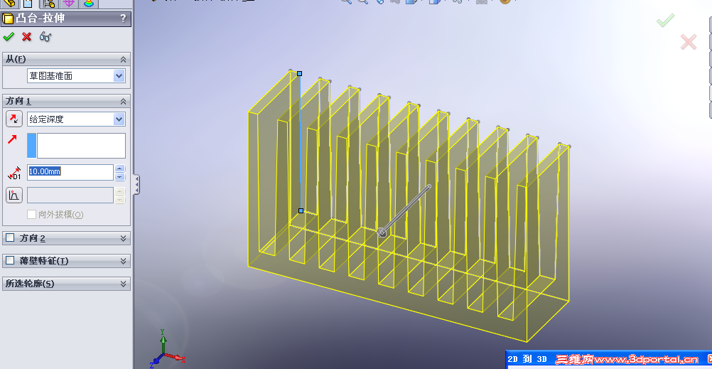

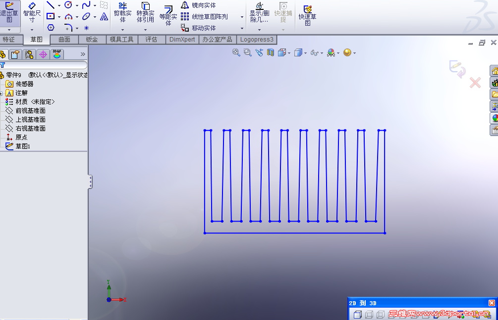

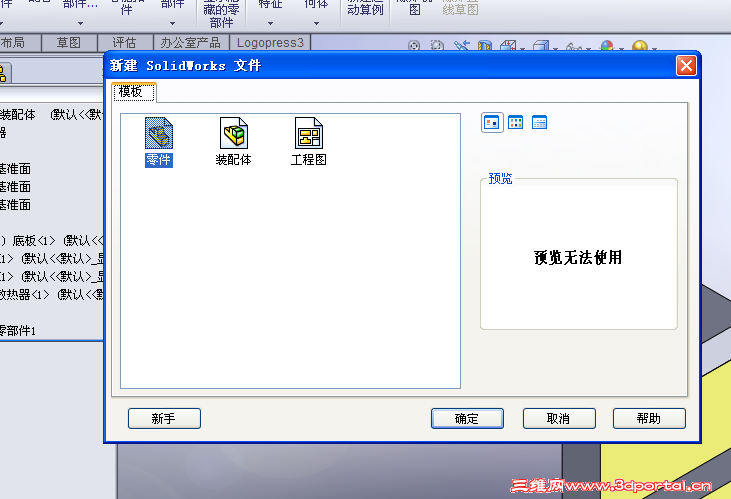

发表于 2010-11-4 12:46:15 | 显示全部楼层 来自: 中国广东中山
本帖最后由 连续模具 于 2010-11-4 12:56 编辑 - \3 g: ^3 v: K# ^# f
  G" u- g' m* G* V! ^) octrl+c(把要复制的零件图标注文字删掉)) e/ s  ~: S2 b" a
然后(在SW新建一个零件,然后选择一个基准面画草图)ctrl+v
