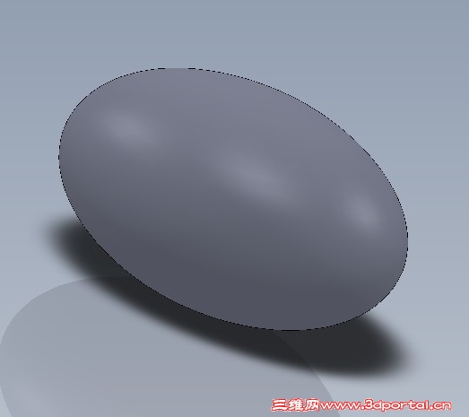

怎么用solidworks画椭球,不是简单的半个椭圆旋转生成的那种,有知道的大侠请指点一二,谢谢

封闭放样。。。。。。

用SW2008做了一个2 v. Z* j1 y# L% ^9 A. \+ @$ [

使用 引导线扫描!!
