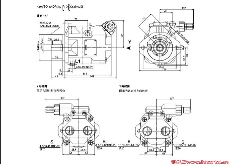

发表于 2011-1-17 21:13:27 | 显示全部楼层 来自: 中国江苏徐州
2楼正解,但是泵体应该有限位螺钉的,仔细找找,
, {+ v8 C0 H8 u; X) r. [, [0 `, k: C4 j好像限位螺钉被防泄漏螺帽保护

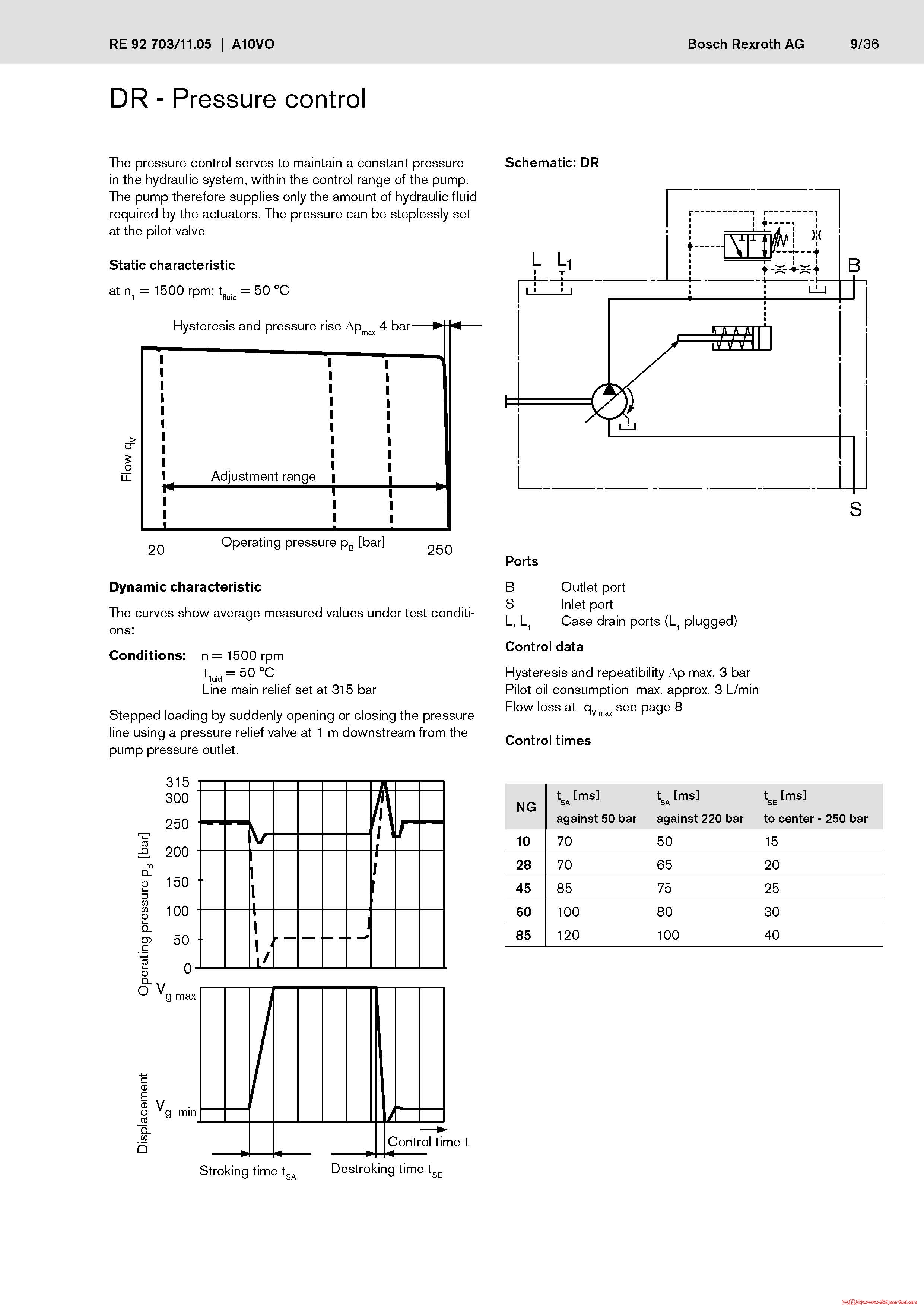

发表于 2011-1-18 08:40:24 | 显示全部楼层 来自: 英国
本帖最后由 icebox 于 2011-1-18 08:56 编辑 3 p& I1 t/ M- K0 T  [0 ?3 h6 D0 D
' E# D1 k8 n3 T6 N% i
DR.jpg 1 w" N; k. S/ M' J& y6 w- w" j
发一页样本,楼主的泵DR控制,确实只有一个调压螺钉,这种泵调定一个压力后,泵以最大排量输出流量,直到负载压力到达调定的压力,泵的斜盘角度变小,才会变量。如需手动变量,加可调节流阀吧。

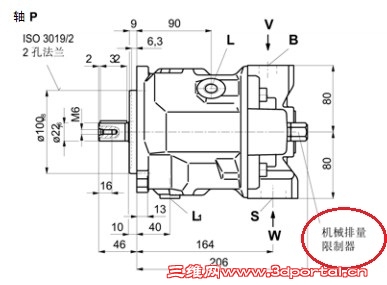

发表于 2011-3-1 23:46:38 | 显示全部楼层 来自: 中国湖北武汉
A10VSO 10规格的泵,好像是没有手动限排量装置的。其它规格的有:, L8 n' e2 Y& k  f1 _2 n
A10.jpg : |1 p9 V- ~, b5 A3 F: i
$ K: H- ]$ b+ a6 h: J
也许可以降低电机的转速来减少它的排量
