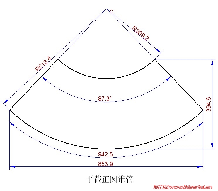

今天画图时遇到个问题,昨天发过了一回,不知道怎么回事,今天再发一回,希望各位老师帮忙解决。
! @5 x6 E& r( t% e圆锥体底面半径150,顶面半径75,高300。求该圆锥体展开图、" \( e! ^* w8 {+ R" J; a6 w, V
1、展开图应该是个扇形,这个扇形大弧线和小弧线怎样保证同心?! F( I& p/ G% q! Z% Q2 M
2、应该先画小弧线还是先画大弧线,怎样确定弧线的半径?& ~/ n2 ]. _$ _0 i# `+ @7 ^5 z7 C; N
3、AUTO CAD画弧线命令怎样画符合长度的弧线。比如"起点——圆心——长度"命令最后输入的长度命令,输入的是玄长,弧长怎么确定?3 }; q3 z" z! q0 l
4、如果用角度换算的方法太麻烦,有没有更方便、更精确的方法吗?, H6 j8 s+ q+ f0 z1 E
以上几个问题,那位老师能帮马解答一下?非常感谢!

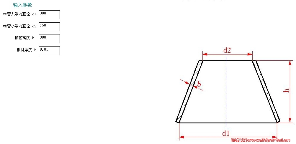

这种问题一般通过相关软件来做,如金林钣金展开软件,本论坛就有。
1 V: F) E- S% S% W4 P8 q0 h得出尺寸后再通过CAD来作图。

哦,知道了,这个方便多了,多谢指教,谢谢呵呵
