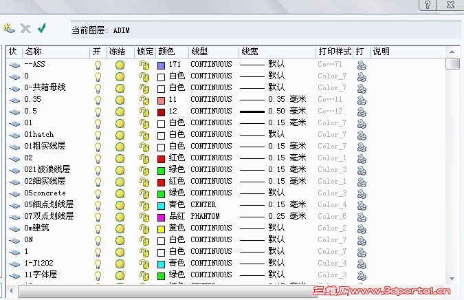

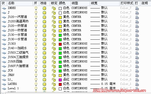

发表于 2010-11-5 20:35:57 | 显示全部楼层 来自: 中国江苏镇江
俺只看到是乱设置文字样式、图层、标注字体、大小不统一这些坏毛病

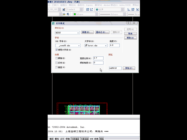

发表于 2010-11-6 20:45:53 | 显示全部楼层 来自: 中国河南新乡
什么意思    两个HZTXT字体吗

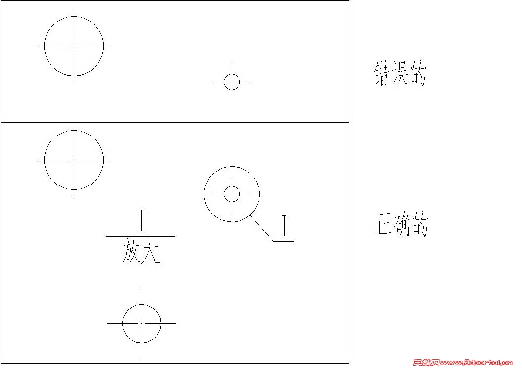

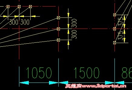

 楼主| 发表于 2010-11-16 09:43:53 | 显示全部楼层 来自: LAN
前面的大家都看明白了,就是多个文件相互拷贝,设置不相同,造成图层和样式太多,不易管理;后面两个主要是标注的文字大小和线形比例的问题,我强调一下:倒数第二个说明一幅图的所有的标注的文字的高度应该是一样的,而使用的字体也应该是相同的;最后一个是线形的问题,也前面的差不多,就是一幅图的相同的线形比例应该是一样的,不应该在较小的图里把线形缩小,不明白的请看看制图标准,这些小的细节经常有人违背制图原则;比如:很多人就想让5毫米长的直线显示出点划线或者虚线,这是违背制图标准的,制图标准里面的线形长度是有规定的,小图可以采用局部放大或者调整图纸比例来达到表示清楚的目的。

发表于 2010-11-21 15:37:45 | 显示全部楼层 来自: 中国安徽合肥
搞机械的人确实看不大懂楼主发出的这些图片。这样的设置在建筑图中极其常见,如果不设置这么多的图层,那真的是乱了。
