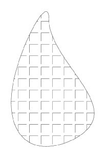

AutoCAD Mechanical 2010 制图,样条曲线画图,图形全封闭,无法填充图案;或者是局部剖视图,必须用直线描过样条曲线后才能填充。请教各位达人如何能解决此问题
发表于 2010-11-5 11:45:48 | 显示全部楼层 来自: 中国江苏常州
不要用mechanical的增强填充("增强填充"认为样条曲线不是轮廓线,不予填充),要用普通的填充(bhatch命令)。

 楼主| 发表于 2010-11-5 13:51:52 | 显示全部楼层 来自: 中国河南安阳
2楼方法不错,已解决,谢谢
