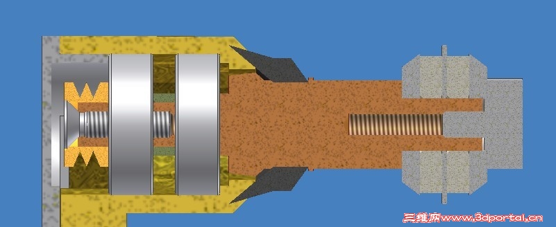

/ z* G6 C3 @5 p2 x' m9 W各位好!下面这图片的零件是我们机器上的一个小部件,黑色部分是橡胶,目前我们是这样做的,但效果不理想,就是水珠或者是水汽会从那黑色橡胶的最薄边沿进去,不知道有没有什么好的办法啊?谢谢!
 楼主| 发表于 2010-11-5 12:07:58 | 显示全部楼层 来自: 中国浙江宁波
! m" W' c1 q$ M4 r( t

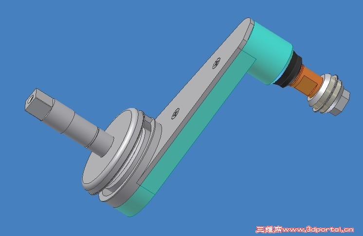

8 D0 L1 B" n: e7 L9 V  G当然这个零件不是泡在水里的,是用来给眼镜镜片开槽的,开槽过程中,有水花会溅起来。这样的环境下密封,速度要有上万转/MIN
发表于 2010-11-5 16:23:45 | 显示全部楼层 来自: 中国山东泰安
没接触过你们这个设备,不清楚设备的使用环境
- ]* Z5 R2 {$ j" G3 W$ t如果只是防止水滴渐入,在箱体口上加装一个高
, i/ i0 h! P4 c- e/ Z* g速骨架油封就可以,应该比你现在的结构还要简单、美观。
0 R- w7 N2 N4 {) U( a  @7 M. B( c3 H+ X
如果要求相当紧密的话,还可以选用机械密封,不过我觉得
0 A( ^2 k6 s; y: m2 x% v应该没有必要。9 F- t. K. c% e7 W8 K3 X0 w
# e: O8 k6 M0 x6 e
联系一个买油封的商家,让他帮你选一个合适油封就可以。

这种设备不是专业厂做的吗?这是你画的三维图?表达的不太清楚,帮不了你。
 楼主| 发表于 2010-11-6 15:36:53 | 显示全部楼层 来自: 中国浙江宁波
这还不清楚吗?金黄色的是旋转轴,黑色的是橡胶,我们现在靠这橡胶防水,但效果不好。$ P. V0 \2 D, K* [( r- n7 A
另外机械密封对与告高速轴好象是不合适吧?高速骨架油封不知道有没有,要么听你的跟厂家联系下。谢谢
 楼主| 发表于 2010-11-8 10:54:06 | 显示全部楼层 来自: 中国浙江宁波
今天问了下不行。我这个里面不放油的空的,油封放着是干摩擦,立马会坏的。

发表于 2010-11-9 10:50:14 | 显示全部楼层 来自: 中国山西太原
橡胶件与旋转轴接触的内孔上加工几个环形槽,槽内存油或脂,旋转时可润滑也可密封。当然这种橡胶应是耐油的,如用丁腈橡胶或硅橡胶。

 楼主| 发表于 2010-11-10 08:13:30 | 显示全部楼层 来自: 中国浙江宁波
你们说的这些密封件是油封,我里面不可能放油,油脂的
发表于 2010-12-9 16:32:10 | 显示全部楼层 来自: 中国广东广州
只能用机械迷宫密封,包你不进水,越高速越好
发表于 2010-12-23 11:46:55 | 显示全部楼层 来自: 中国北京
聚四氟乙烯旋转轴唇密封圈不放油也可以用.
发表于 2010-12-23 11:51:09 | 显示全部楼层 来自: 中国北京
用铜套内部涂黄油密封
发表于 2010-12-24 08:59:11 | 显示全部楼层 来自: 中国江苏常州
LZ能提供一下你的高速轴的速度吗?如果成本允许可以使用非接触式迷宫密封,效果好。如果速度不是很高的话,两级台阶密封就OK。
 楼主| 发表于 2010-12-24 13:02:07 | 显示全部楼层 来自: 中国浙江宁波
转速有2~3万转/min,你们考虑时需要考虑空间啊,我这个里面的轴直径才6~10mm,外面那个箱体那样的头上圆柱段外径20几mm而已。你们看着图比划下,能放得下你们说的吗?
发表于 2010-12-24 16:46:01 | 显示全部楼层 来自: 中国河南郑州
车个螺纹形式的槽,反向的,利用压差1
