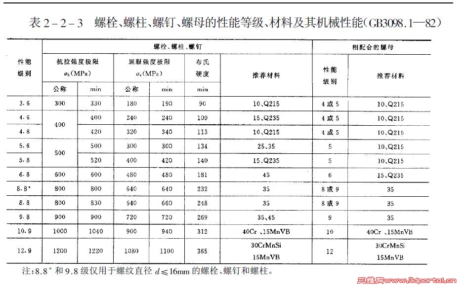

请问下各位,由于需要让供应商制一根双头螺杆,M16,长度160,如果材料用45#通过调质处理能达到8.8级强度吗?
发表于 2010-11-5 16:07:31 | 显示全部楼层 来自: 中国江苏南京
应该可以的吧(个人见解)
& O% A; o5 o& O3 O" `45#热处理后的屈服强度一般不小于600MPa.
2 P/ E9 ?4 J! c7 @3 s/ y( ^8 W而8.8级螺栓的强度也在640MPa左右
nel1982 + 2 技术讨论

发表于 2010-11-6 15:15:28 | 显示全部楼层 来自: 中国山西太原
用45钢通过调质处理能达到8.8强度等级,见下表:
nel1982 + 3 技术讨论

发表于 2010-12-11 22:23:09 | 显示全部楼层 来自: 中国江苏淮安
单件做采用车削方法是达不到的,要用42CrMo
nel1982 + 2 技术讨论
发表于 2010-12-16 23:56:00 | 显示全部楼层 来自: 中国广东惠州
可以调制后精车螺纹
nel1982 + 2 技术讨论
发表于 2010-12-20 17:27:00 | 显示全部楼层 来自: 中国湖北十堰
由于数量有限,直接在车床上调螺纹算了,然后再热处理来满足8.8级螺栓的要求,使用45钢应该是没有问题的。
