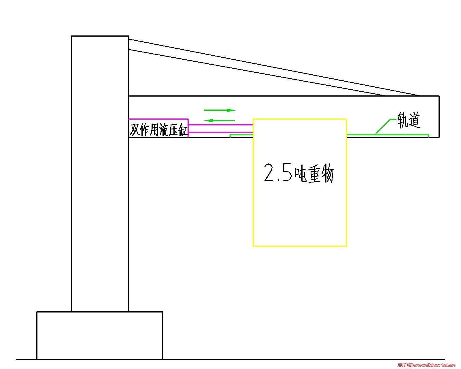

如下图,双作用液压缸推动重物左右移动,) M. \( x; a% w  I9 H% Y3 i
学校学点液压全忘了,现在一下子搞这东西不知如何下手,还请达人们给指点下
; t" A, O8 h1 s" ~% P# m0 `( Z这个液压缸的选型,液压压力如何选择,液压系统组成
. p$ y- K; i: K8 k7 e9 |) x有什么需要注意的,谢谢

为什么要用液压缸呢?用丝杆多好!!!!!

1、根据重物计算滑动摩擦力。
* U$ w: h7 m  \9 b4 w2、根据摩擦力计算油缸活塞杆直径。! d0 F7 U' `% L: U# J
3、根据活塞杆直径选择油缸型号(缸径、杆径)。3 `  C5 t. x/ x8 h  s( D- J2 r
4、根据重物的滑动距离选择油缸的行程。
5 j$ I# }0 y! s+ R5、根据重物滑动速度决定油缸活塞杆运动速度。
. l6 f0 b8 @$ J4 q& R( u6、根据重物滑动摩擦力计算油缸所需液压压力。9 [9 h, m3 Z/ g) K0 t3 b% o5 f
7、根据重物滑动速度选择油缸所需液压油流量。
) A( x; e0 J$ f3 N% t8、根据上述计算所得的系统压力和流量,可选择泵、电机、操作阀、和液压附件即可。

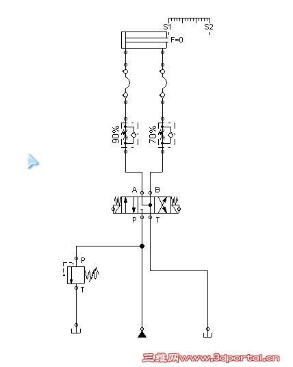

液压原理图楼主看一下合适不
发表于 2010-11-25 15:22:34 | 显示全部楼层 来自: 中国安徽马鞍山
在换向阀的出口要加一个液压锁,好控制重物定位。

看楼主图示的系统,似乎采用机械驱动或传动系统较为常见,而在此处如此使用液压缸及其系统,却并不多见。

以上结构如果油缸行程较短,还可以考虑,液压系统,如果行程较长,推荐使用电动丝杠,以避免液压维修的不便,和液压缸活塞杆的弯曲变形形成的动作不顺。
发表于 2010-11-25 20:09:16 | 显示全部楼层 来自: 中国湖南长沙
这种受力方式最好不要用油缸驱动
发表于 2010-11-25 20:35:23 | 显示全部楼层 来自: 中国江苏无锡
这个结构有点像港口卸货的吊车,行走的话可以选择电机带动
发表于 2010-11-30 20:34:23 | 显示全部楼层 来自: 中国江苏南京
如果重物可以装上装两个轮子,应该省力些。
