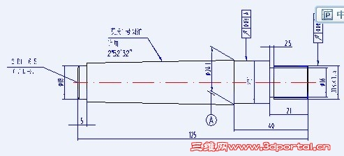

大家好,帮忙看看,螺纹芯棒上的。跳动怎么样去检测比较合适!!先谢谢了!

以螺纹为基准的形位公差都是指,螺纹中径,需要特殊的设备才能检测。
2 G1 Z) T* A+ d& Z- @有兴趣联系我,索取资料,谢谢!
2 T: D5 ~% g" Y如下图测量外螺纹相关跳动。

我不是发了测量的图片吗?怎么还不清楚哦,就是测头做成螺纹形状的,夹住螺纹,以螺纹中径为基准,然后打跳动就好了

请注意跳动测量的基准是什么再测。6 A* F3 b: N/ \8 E* T) |
* F- z9 W: T/ D  ?0 F  g* Q4 d不明白该工件的所标注的几何公差与功能的关系。
