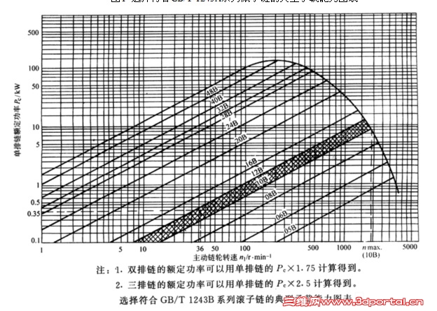

大家请看下面机械手册中的这个图片,从这个图片中可以看出小功率与低转速则需要大节距的链条;
: |( M$ Z$ k3 F! U* W7 K从机械手册上看算出的修正功率为0.25KW小链轮转速为10转每分钟则应该选16B的链条哦(太强壮了点吧);6 x% V' T: X' G
这是为什么,有谁可以帮我解释下;/ s1 Y6 _1 K6 ]: V; V% ~: s

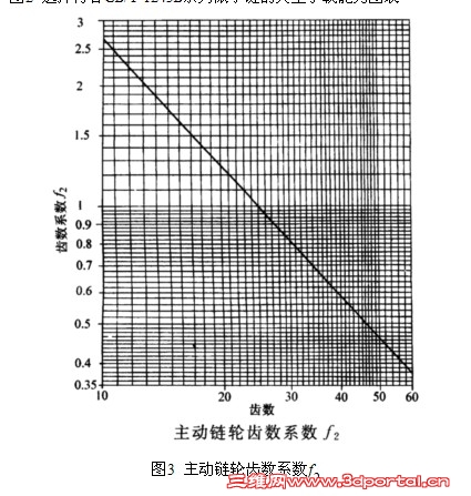

2 N. q" f2 N9 {1 ^( G1 t% ~+ c& Q3 E还有第二个图应该怎么看呢,目前我的理解是这样的(根据齿数的多少来定齿数系数f2,如齿数为20齿则选择系数为1.28),请教各位我该怎么理解?
1 H# W) ^" ^) ~* u
& o9 |% v  s$ E, \# e& P9 H帖子发错版块了,版本大人可以帮我把帖子转到『机械零部件、机构、装置』版块吗?

根据使用选择。链轮传动又不是精密的传动,只要强度与传动比满足就行。

可是起码得算下某些传动的地方应该用多大的链条才不会失效吧

其实看看链条承受的拉力就可以了,手册中有各种链条抗拉强度呀
