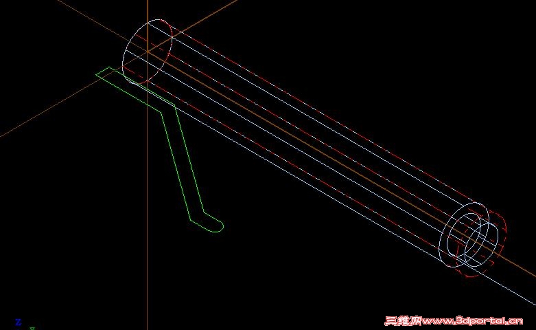

发表于 2010-11-5 15:19:10 | 显示全部楼层 |阅读模式 来自: 中国江苏常州
造型用MC没画出来,只画了线段!!!

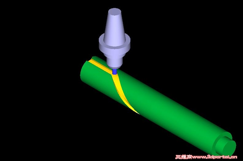

发表于 2010-11-5 18:49:32 | 显示全部楼层 来自: 中国台湾
本帖最后由 yit02yit02 于 2010-11-5 18:55 编辑 . u. W. p3 ~% n) O
8 `" H( W/ z7 ]! j4 Y' S7 G$ P
用展開方式做圖^^

 楼主| 发表于 2010-11-5 22:16:30 | 显示全部楼层 来自: 中国江苏常州
5楼的朋友, 我用的是MC9.1" y( X! q3 o" B; @! V- }
  怎么做到我的画的曲线线段   变成你第二幅图平面线啊!!!   步骤怎么弄啊?

发表于 2010-11-5 23:53:34 | 显示全部楼层 来自: 中国台湾
8 l; U( w% x$ I3 q5 P8 w: ~/ y% ~- \1 o
5# yit02yit02 我猜這樣是錯的
' J# b% h0 s+ X& Y9 E1 I我想直溝壁部分應該是直壁 底面是平面 這樣前後2端 直溝部分走出來的壁是有角度的 包含那圓弧 !!刀用越小 角度越明顯
发表于 2010-11-6 06:36:27 | 显示全部楼层 来自: 中国台湾
: n# h- U- j, _. Y! W8 R/ O
/ q2 X8 Y' ~9 h7 I將纏繞圖展開 (直徑*圓周率3.14159=平面圖尺寸)
+ {+ V' ^% ?" q. P附上mc9展開圖檔9 S! J1 I- f' ^9 _
假如你要直徑60切槽
+ H4 ]: I8 W& p5 c可用3d掃瞄方式繪圖4 X0 Z0 y/ ~, ]# {
繪出直溝
$ X$ q; B& c' Z' F5 x' H) {在用曲面加工5 Q. v- \+ L% K# c. h
((看您的~零件圖面~去滿足要求))
