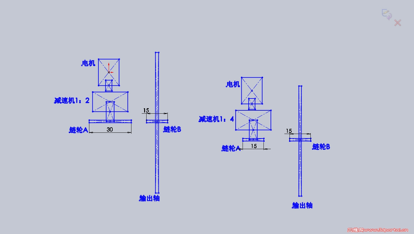

不知道这两种方案的优缺点,请教高手!  ^# q  A3 o% q# l4 [1 u
不同点在减速比,一个是1:4 一个是1:2。

你的图是否有误?没有可比性哦。4 |/ z! x0 q/ N3 V  Q" Z
左边输出轴转速=nx0.5x2=n
. }5 O4 y) K6 R) ?- C6 S  R右边输出轴转速=nx0.25x1=0.25n

对这两个方案来说,后边的比前面的强一点。一般情况下是小齿轮为主动轮,大齿轮为从动轮。* C3 o* M+ H$ o2 D- ?: B  G
再就是你那是减速机嘛?1:4和1:2,这不是增速了啊。

1:4的比较好。因为可以减少电机功率、可以减少链轮材料。

只有方案二能保证瞬间准确的传动比

如果要比较,就得将左边的图中的链轮改一下,即主、从动链轮交换一下,成两级减速,总减速比为1:4。与右边的图中的减速比相同,这样才可比较。两种结构效果一样,都可应用,但逐步减速较好。
- ?5 Y* Q8 P( U5 h/ s+ W/ o3 `图中输出轴画得太细了,转速变得越慢,承受扭矩越大,轴直径也应变大。
