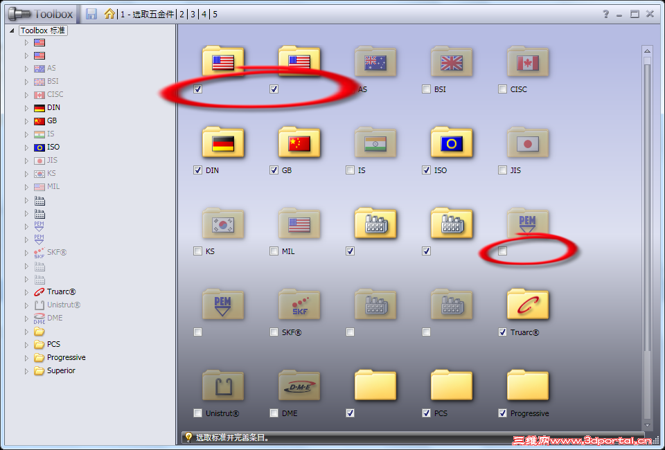

发表于 2010-11-8 08:32:20 | 显示全部楼层 来自: 中国北京
toolbox有问题!目前发现:
8 |) C8 R4 {3 s' H& r1 `7 T4 U2 C1.toolbox设定界面里,有几个标准不显示名称
8 o. r6 @2 @% o  i) ~. z 2010-11-8 8-28-12.png 9 K. z- g0 t; S1 d) B0 M8 M( |
7 q+ ^+ ?1 X: Y/ g2.插入“内六角花形圆柱头螺钉”时候,总是出现建模错误,螺钉头丢失。
