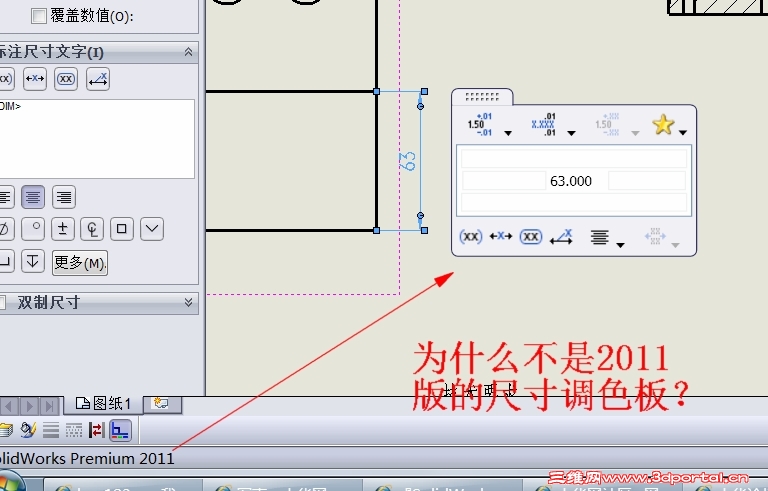

2011版用了几天还可以,但我今天发现一个问题:在工程图界面打开尺寸调色板,怎么找不到哪些尺寸对齐功能呢?
; Y  ^6 G: r& [' K0 L2 K, I 啊啊.jpg
; m' ~! k( ?; n: V, q6 _/ `, G: y. a9 o) r- ]/ ]
应该是这样的啊?这是在帮助里的截图:
7 t& a3 V+ L/ s7 H# o6 k+ L9 o
/ @$ _+ r* g& m0 j& k5 w                        bb.jpg
发表于 2010-11-6 11:17:11 | 显示全部楼层 来自: 中国台湾
那些功能是調整多個尺寸用的,而你只有選擇一個尺寸,當然不會看到囉,+ `3 d/ y" c  @) O
所以只要選擇兩個尺寸以上就可以了
唐昕晨 + 3 应助
 楼主| 发表于 2010-11-6 19:15:01 | 显示全部楼层 来自: 中国江苏镇江
谢谢,楼上MK93,只要框选尺寸引线就会出现。
