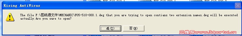

( H  B1 @: Z+ M* Y用CAD2006 打开文件时,会提示 下面的对话框,以前的时候没有出现过,现在刚刚出现,为什么?
6 L1 e! P9 R& {4 m2 G    只有点击 是 才可以打开,点击 否 就打不开 ,0 C$ K) t- p0 A. J4 h$ L3 r  i; W

你正在尝试打开的"F:\图纸源文件\MECHANIC\F05-510-000.1.dwg"文件包含2个扩展名. 实际将执行"dwg".确定要打开吗?
 楼主| 发表于 2010-11-6 08:59:54 | 显示全部楼层 来自: 中国山东烟台
以前的时候打开 可以的 现在刚刚出现, 不知道出现的原因是什么?

在WINDOWS操作系统中,文件名由两部分组成:名称和扩展名.它们中间用一个"."分隔开.比如"drawing1.dwg",它的名称是"drawing1",扩展名是"dwg".扩展名的用途是区分不同的文件类型.比如"dwg"文件通常要用AutoCAD程序打开.你的文件名是"F05-510-000.1.dwg",有两个".",所以在你尝试打开文件时,电脑认为这个文件有两个扩展名,它需要搞清楚你的文件究竟要用哪个程序打开,所以它要询问你了.
2 S0 H+ ?4 r# ?2 _; c2 _# m4 s, E  i建议楼主在学习电脑制图时,不但要学习制图知识和AutoCAD软件的使用方法,还需要掌握一些计算机的基础知识.

多谢 5楼的 解释  现在明白了
