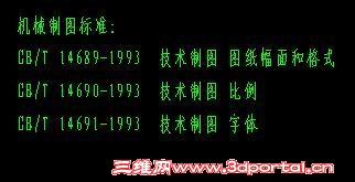

发表于 2010-11-12 11:18:54 | 显示全部楼层 来自: 中国山西太原
1  画平行线输入距离后,打回车键省时省力,按右键再按确定多操作一步费事了,这一改进较好。& j) x2 k2 b( L
2  文字换行没问题,可自由换行,见下图。
