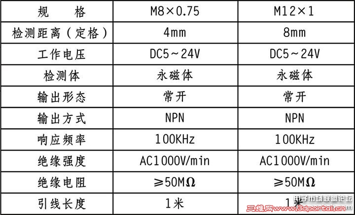

发表于 2010-11-8 11:49:54 | 显示全部楼层 来自: 中国安徽安庆
4# 枫林相伴 ( I3 M1 y# V6 J1 L, X( N- `
HB-K系列接近开关 采用进口霍尔敏感器件定位精度反应速度快高用于计数转速频率位移/ V3 f" O, F1 M
0 o- P4 t1 \+ L. Y) O
; i6 e/ E. Z8 n( J
一、概述
7 G+ Z/ |. m/ e& t1 Q7 `, R
       HB—K系列永磁感应型无触点接近开关是应用
* m4 [& s  h+ T9 O- L   霍尔效应原理,采用进口霍尔敏感器件制成。它的* Y) J' i# m, g- S9 U& b. o
   检测体为永磁体。; ~( O9 _+ q1 P0 X: E% n
        HB—K系列接近开关具有定位精度高、防水、0 r$ x6 }& A0 x6 s' w; K" _+ F
   防震、反应速度快等特点,可用于计数、转速、频( a: C1 j/ b* R3 f% m
   率、位移等检测系统中。" J! T; o+ @% k2 M
4 z! Q5 w6 H' z2 L/ G二、技术参数/ |' r6 J; B% e4 `1 O8 k
) ~+ u( i5 E' M" g- A% d" f. T
