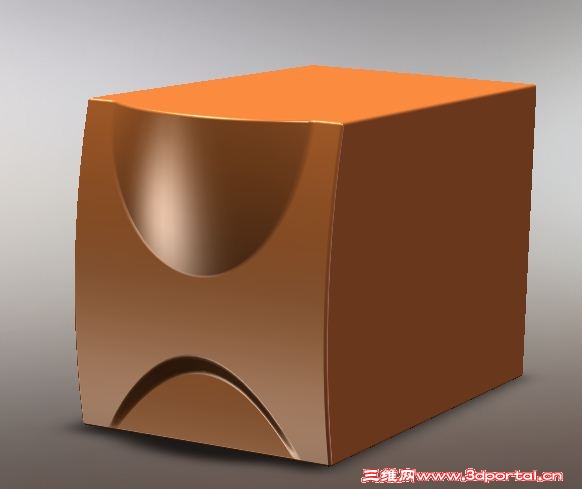

[求助] 该曲面造型,如何用solidworks实现?
发表于 2010-11-6 10:30:24 | 显示全部楼层 |阅读模式 来自: 中国山东威海
该曲面造型,如何用solidworks实现?难就难在前面板不是一个平面,也是有一定的弧度的。   @$ Q0 ^, u; B0 `' Y8 F

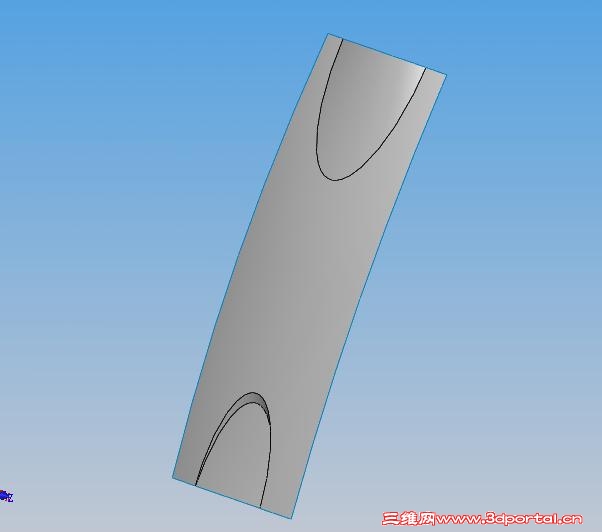

是不是这样,好像是消失面的问题。
$ R- j) i6 G3 C: T. L) ?5 F 未命名.JPG & U' ^( [# `# g* r+ x

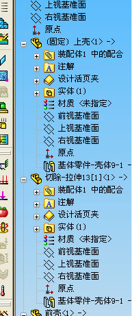

未标题-1.jpg 7 S0 U& W, G( y0 {/ z( k
能不能把特征树的截图发上来?

拿曲面做和实体做都可以。曲面做可以先以侧面延伸曲面,然后凸起部分依旧以平面为基础进行曲面放样,然后裁剪。实体做可以直接做两实体,一个是放样的,他自己就合并了。
