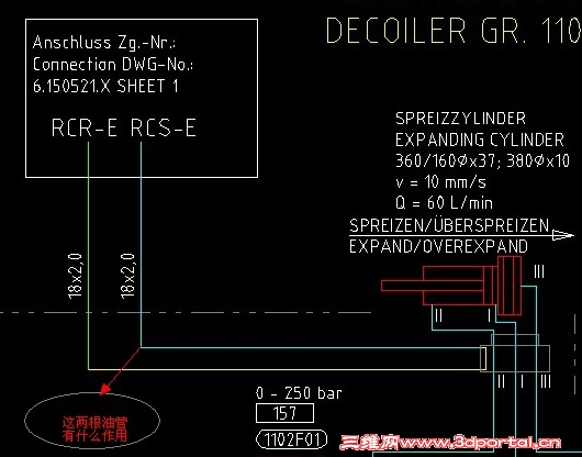

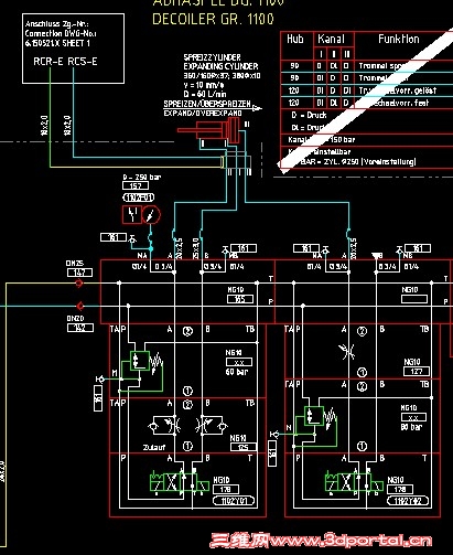

如图所标的两根油管是由独立的油系统供给。不知是不是就起冷却润滑作用?" w) |; T" @8 H! }) |
油缸是涨缩旋转油缸。本人英文不会,所以请各位同仁帮忙看下,谢谢!

楼主给的信息太少了,那两根油管从哪里来

应该是说 连接到 表1中编码为6150521.x的一个东西上吧

这个估计是泄油用的。
