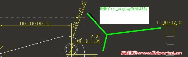

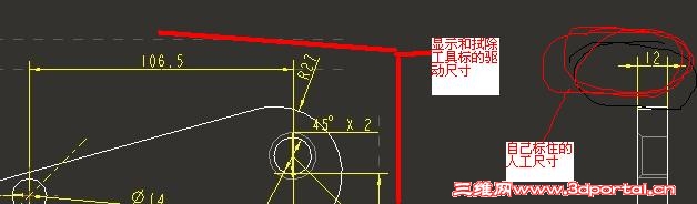

驱动尺寸 为什么在我设置了tol_display 值为YES 了以后 都显示了公差.林老师讲的视频上面是这样的:设置了tol_display为YES以后只有人工尺寸是显示公差的 而之前的驱动尺寸是不变化的.为什么 还有请问下尺寸后小数点的个数控制是那个配置选项.谢谢 1.jpg 2.jpg

全部显示就不太懂 至于小数点位数 那简单啊   双击 ,打开属性框 ,在右边就有  设置位数的啊

 楼主| 发表于 2010-11-8 14:23:51 | 显示全部楼层 来自: 中国山东青岛
tol_mode nominal config.pro里面设置就可以了.
