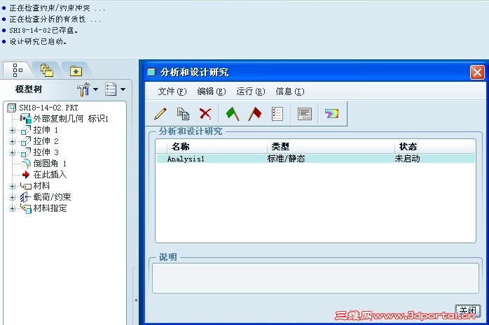

最近刚学proe5.0 Mechanica分析,发现分析时运行状态不能启动,也查看不了分析结果?这是怎么回事呢?求解.谢谢

请安装求解器Visual Studio 2008 。本人也遇到此问题,经查询少安装了Visual Studio 2008 SP1 ,现在问题已经解决。

应该不是没有安装Visual Studio 2008 SP1的问题

我在网上下载了一个Visual Studio 2010安装成功,Proe Mechanica分析研究运行成功!多谢各位的指点.
