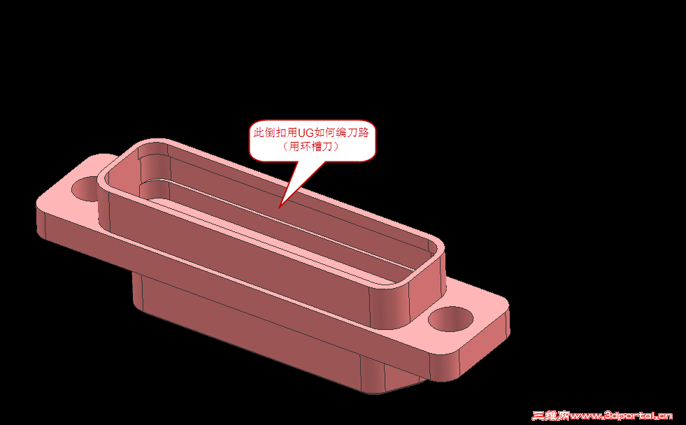

用环槽刀此槽用UG怎么编刀路,UG7.0版本

发表于 2010-11-9 07:50:05 | 显示全部楼层 来自: 中国山东烟台
用流线铣就可以了
发表于 2010-11-10 19:50:33 | 显示全部楼层 来自: 中国山东青岛
用流线铣?下来试试,学习一下
发表于 2010-11-18 23:11:24 | 显示全部楼层 来自: 中国四川广安
用开粗功能,走轮廓,关闭防底切.
6 S/ _7 n) U5 l& l- V& [, N3 n或则用五轴功能出三轴刀路
发表于 2010-11-19 22:47:08 | 显示全部楼层 来自: 中国重庆
五轴没有用过。。。三轴也可以吧
