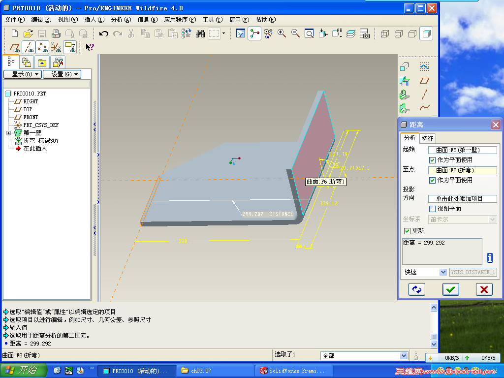

[求助] 破衣 绘制的折弯问题 急救啊
发表于 2010-11-6 21:57:14 | 显示全部楼层 |阅读模式 来自: 中国江苏苏州

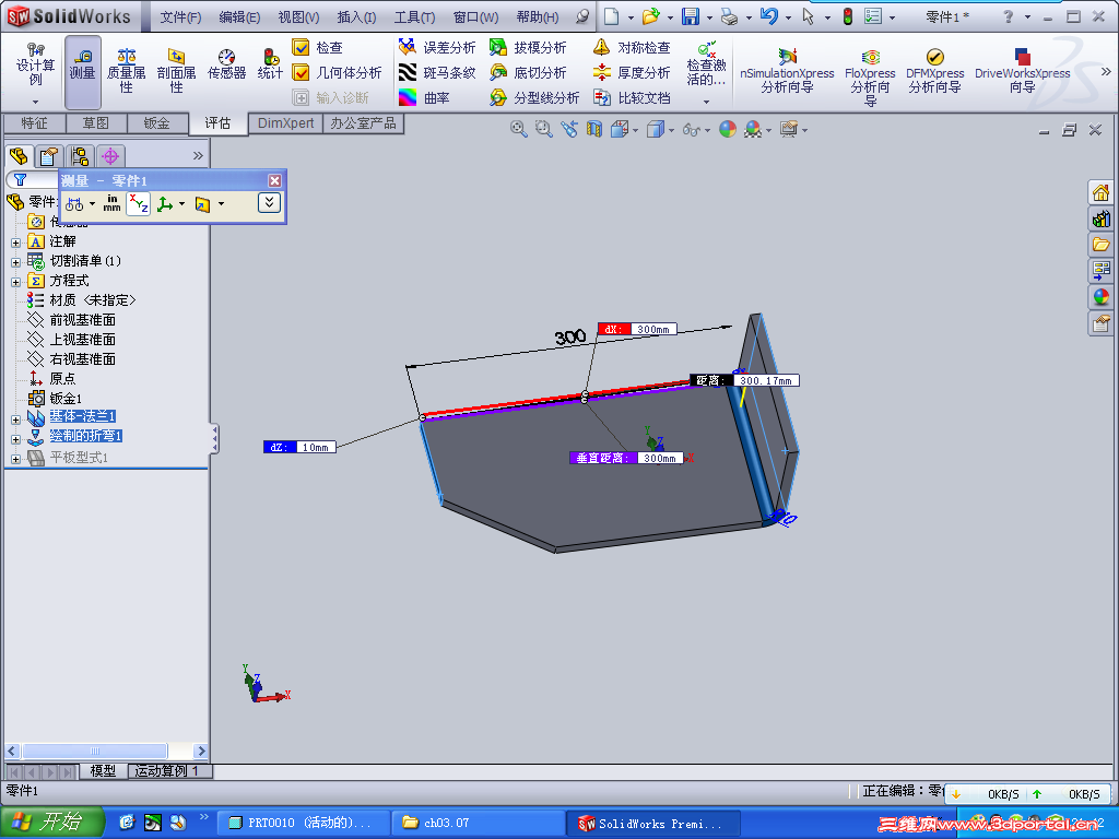

破衣 绘制的折弯 当选为内侧折弯时标注300实际测量为299.2。。2 M0 ~  j5 s2 x, V3 ?
而sw却是正好的

发表于 2010-11-7 15:43:12 | 显示全部楼层 来自: 中国北京
这种简单的折弯可以用,折弯平整来做,那个应该比较准确。3 K0 v7 @9 ]: @: h
用折弯命令做可能和折弯因子有关系。
 楼主| 发表于 2010-11-7 18:48:27 | 显示全部楼层 来自: 中国江苏苏州
( ?! c8 s+ U+ s$ j" h用折弯命令做可能和折弯因子有关系。& [& ?3 x/ L* l6 v  K% `$ r
hohai2008 发表于 2010-11-7 15:43 http://www.3dportal.cn/discuz/images/common/back.gif
6 x( e1 w% _- L% C3 N5 u  W- m
为什么sw上是正好300呢?
发表于 2010-11-8 08:18:31 | 显示全部楼层 来自: 中国广东汕头
这个应该和折弯因子没关系,标注多少就是多少。不过这种情况我从来没遇到过。建议发PART上来大家研究下
发表于 2010-11-17 19:43:40 | 显示全部楼层 来自: 中国广东汕尾
对,就是和折弯的K因子和Y因子有关,你试着调整下其中的一个值,该标注值就会变化。
