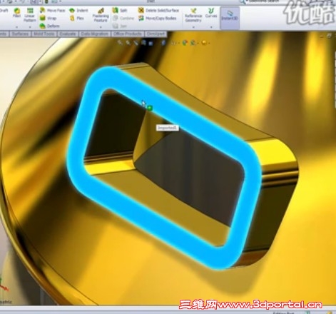

[讨论] 如何能使SolidWorks高亮显示变成这样?
发表于 2010-11-6 22:06:20 | 显示全部楼层 |阅读模式 来自: 中国天津
如何能使SolidWorks高亮显示变成这样?默认是蓝色的,但看到官网视频是高亮显示的 很酷,请问如何设置,别告诉我要专业制图显卡,买不起,手上只有一块gts250显卡
发表于 2010-11-7 00:24:18 | 显示全部楼层 来自: 中国天津
确实是显卡的原因,要专业绘图显卡+REALVIEW
 楼主| 发表于 2010-11-7 11:52:28 | 显示全部楼层 来自: 中国天津
悲剧~@!
发表于 2010-11-7 14:02:21 | 显示全部楼层 来自: 中国浙江金华
gts250和入门级的专业卡是差不多价格的,当初怎么不选专业卡来满足你的质感要求呢。gts250好像不能够软改成专业卡,要不然你还有希望不花银子打开sw的REALVIEW功能,看来是场杯剧了。
发表于 2010-11-7 14:02:34 | 显示全部楼层 来自: 中国山东潍坊
这只能是专业显卡的效果,想拥有这样的效果,买块A卡,软改成专业卡,完全可以看到这样酷的画面,N卡很少能软改的,改后也不稳定,A卡软改后在性能上还能有很大提高。

不支持软改,悲剧了就不好了

这只能是专业显卡的效果,想拥有这样的效果,买块A卡,软改成专业卡,完全可以看到这样酷的画面,N卡很少能软改的,改后也不稳定,A卡软改后在性能上还能有很大提高。( S& x" s! o# x1 s# @1 B( e
ffda 发表于 2010-11-7 14:02 http://www.3dportal.cn/discuz/images/common/back.gif
$ L$ ?- n: C1 y0 a1 i& K
) c; r: I) O3 |# S我听说sw跟ati的卡不太兼容请问这样改了之后,除了驱动层面是专用显卡之外,这个兼容问题是不是会有所改观呢?
发表于 2010-11-17 16:38:22 | 显示全部楼层 来自: 中国山东潍坊
$ N2 h: ]: P* Z/ W: T% mouditianna 发表于 2010-11-9 15:06 http://www.3dportal.cn/discuz/images/common/back.gif
! l7 e( }- R  v/ d8 g6 D
A卡改前改后和SW的兼容性并没有变化,但就三维做图而言,性能上提高很多(SW可提高3倍左右,PRO/E的UG也有相应提高,是用测试软件测试的结果),楼上朋友问游戏和高清电影的问题,游戏会有影响的,高清电影不会有影响,再者,A卡软改不会宕掉,N卡就难说了(本人用A卡2600改V5600用一年没有任何问题,N卡7300GT改FX350一个月宕掉了!)。
发表于 2010-11-17 17:43:26 | 显示全部楼层 来自: 中国广东东莞
9# ffda 我原来也想软改我的7300GT,后来嫌麻烦一直没动手,好险!
发表于 2010-11-17 17:44:03 | 显示全部楼层 来自: 中国广东东莞
我现在给公司新配的机器都指定用FX580显卡,效果相当不错。
