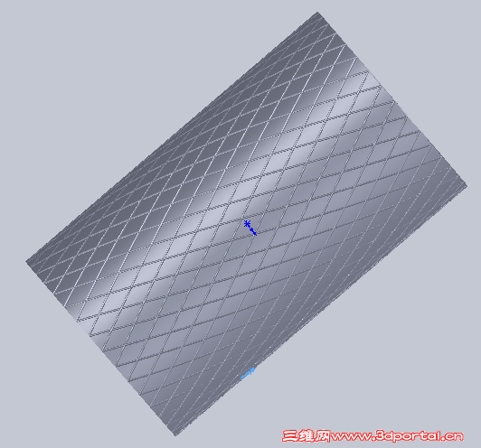

发表于 2010-11-7 10:39:41 | 显示全部楼层 来自: 中国重庆
好像是投影两根不同方向的线在壁上在扫描切除在阵列一圈
发表于 2010-11-7 13:03:11 | 显示全部楼层 来自: 中国新疆乌鲁木齐

用包覆可以完成。

用包覆简单但是挺考验电脑的
 楼主| 发表于 2010-11-8 13:36:46 | 显示全部楼层 来自: 中国山东日照
6# wddp-wzz / k& N6 V; n; n& o
* @) s( w* T$ ]- f
8 `# v% B! j! _不好意思,可能我没表达明白,这是在这个圆筒上加工出来的好像是螺旋线的形状,是凹槽,不是凸出来的!请把详细的作图步骤发上来,学习一下!谢谢

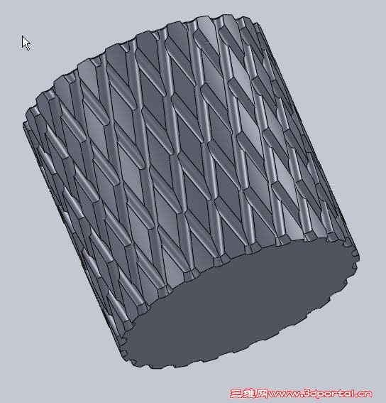

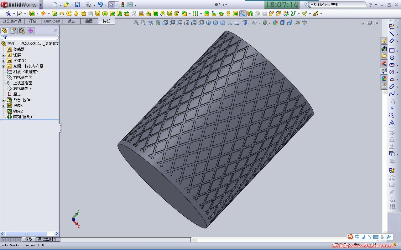

发表于 2010-11-18 18:56:30 | 显示全部楼层 来自: 中国上海
我传一个三维实体给你看看
