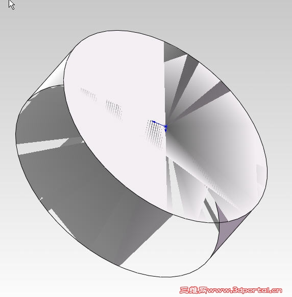

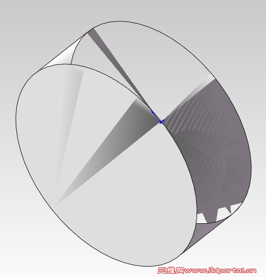

[已解决] 2011拉伸得到的实体与2010不一样,为什么
发表于 2010-11-7 09:37:33 | 显示全部楼层 |阅读模式 来自: 中国河北廊坊
本帖最后由 gld123 于 2010-11-7 11:22 编辑 ! p  x$ l4 ~! J  O7 q
, C6 I3 G: P0 Y: H" F我是重做系统安装的SW2011,如果是卸载2010后安装2011与2010一样' d9 ]) B( F) k
发表于 2010-11-7 10:09:28 | 显示全部楼层 来自: 中国广东汕头
小心,这是显卡驱动有问题,很可能很快就崩溃,我以前有个9600的显卡,用Catia的时候就出过类似的问题,更新显卡驱动后通常能解决一些,你可以试试看
发表于 2010-11-7 10:35:52 | 显示全部楼层 来自: 中国四川成都
过分依赖硬件??
 楼主| 发表于 2010-11-7 10:56:17 | 显示全部楼层 来自: 中国河北廊坊
是显卡驱动吗,我试试。谢谢
 楼主| 发表于 2010-11-7 11:22:07 | 显示全部楼层 来自: 中国河北廊坊
确实是显卡驱动的问题已解决
