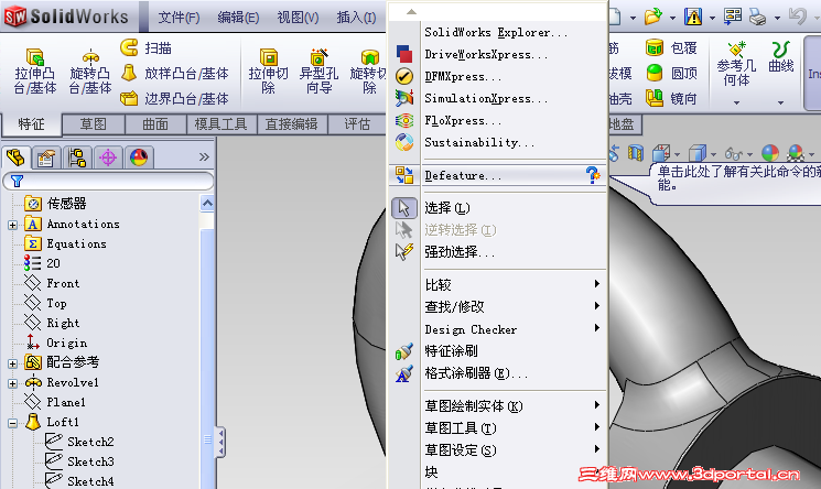

格式是零件格式,但是左边特征里就只有一个输入特征,这种是怎么保存过来的?
2 w* u  x- `* M6 @  f很多经常用到的外购件我想保存为这种/ I( ]0 U5 G7 Q4 I+ t) J4 z
) u7 d* U: E5 B6 C谁知道的帮一下忙哈
发表于 2010-11-7 19:20:07 | 显示全部楼层 来自: 中国江苏泰州
有了 Defeature 工具,您可从零件或装配体移除细节并将结果保存到新文件中,文件中的细节被假定实体代替(即,无特征定义或历史的实体)。您然后可共享新文件,但无须显示模型的设计细节。 单击 Defeature (工具工具栏),或单击工具 > Defeature 访问 Defeature PropertyManager,此可提供要保留和移除的细节的手动和自动选择工具。

 楼主| 发表于 2010-11-7 19:30:24 | 显示全部楼层 来自: 中国重庆
谢谢楼上的
. j% ~: T" z* o5 h$ ]  ~就是这个意思

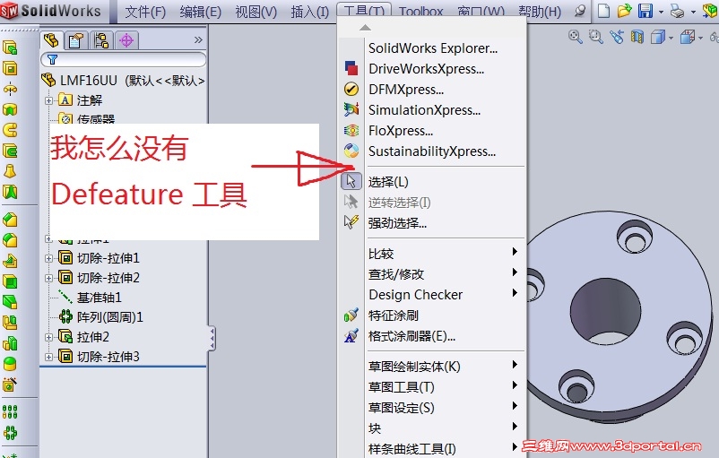

发表于 2011-4-20 16:16:57 | 显示全部楼层 来自: 中国福建福州
1776739/ l' i$ c! V# J: G" m
ZHYJ96 发表于 2010-11-7 19:26 http://www.3dportal.cn/discuz/images/common/back.gif
1 q6 r2 v+ l  y) |& H  Q. ?9 L; a% ]( u7 R0 Q: [" Z
请问老大你的是SW2011吗?我的SW2010SP5怎么没有看到呢?
发表于 2011-4-20 16:43:17 | 显示全部楼层 来自: 中国辽宁盘锦
是在11中,新品发布时还有一段视频专门介绍过

发表于 2011-4-21 08:27:50 | 显示全部楼层 来自: 中国福建福州
是在11中,新品发布时还有一段视频专门介绍过/ O! S; a! O2 V: e: z5 ?
阿帕奇 发表于 2011-4-20 16:43 http://www.3dportal.cn/discuz/images/common/back.gif
8 w2 K2 d0 M( {' o: ^. `4 X5 ?3 k
/ g% E, Q6 @* I8 S$ k' W4 Y; G' G. q. A' e* S9 S  X1 G: f
谢谢楼上的。
