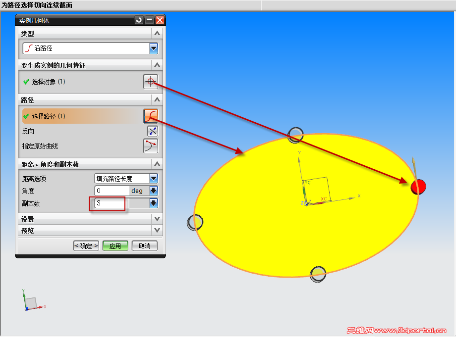

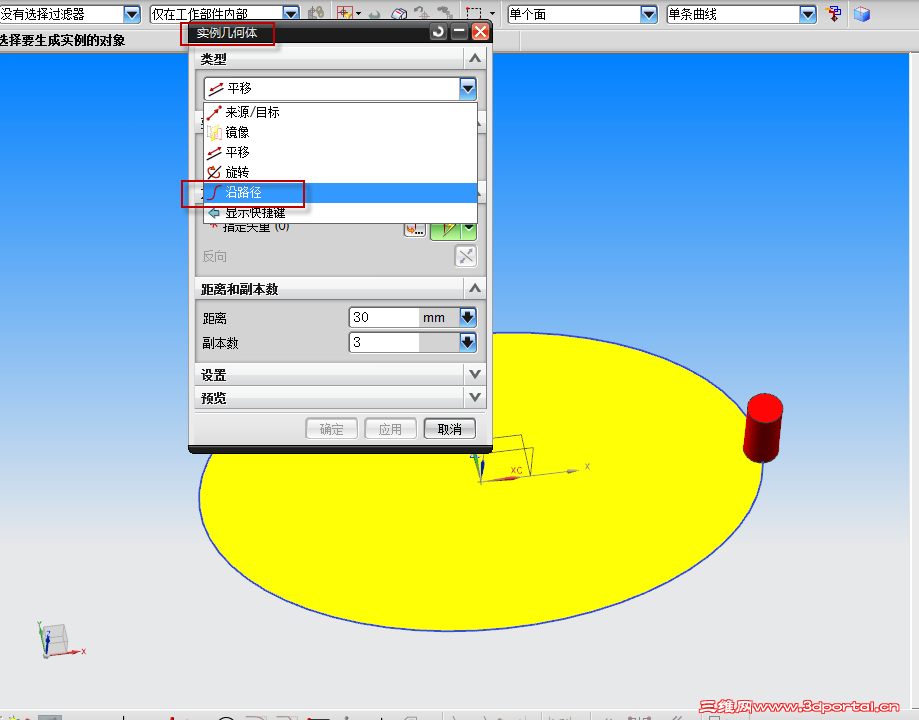

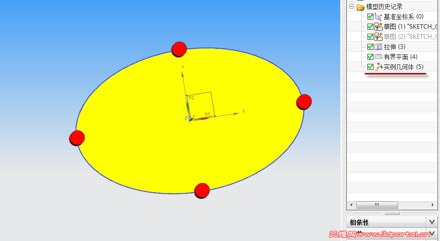

在UG里面如何在标准椭圆【面】上阵列曲面,哪个高手知道的回答下啊,谢谢了
发表于 2010-11-8 19:42:38 | 显示全部楼层 来自: 中国四川广元
beyond2009 + 5 应助
