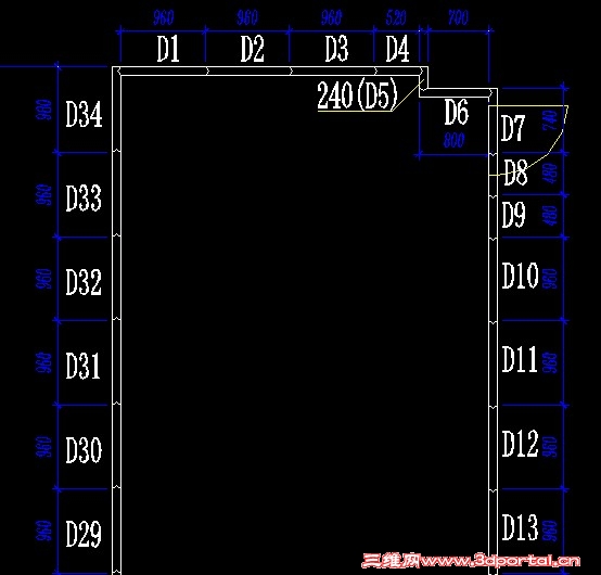

各位兄弟姐妹们,小弟我在这里请教大家一个问题。有什么好的软件或外挂程序类的软件可以自动快速标序号的,我在标下图序号的时候是复制之后再改的,这样的工作量很大,请问这种情况该怎么办? QQ截图未命名.jpg

你可以下载戝人工具箱,里面有个命令可以实现,“超级递增”

 楼主| 发表于 2010-11-8 19:05:14 | 显示全部楼层 来自: 中国江苏常州
还是不好用呢。
发表于 2010-11-9 05:46:48 | 显示全部楼层 来自: 中国山东青岛
pccad的自动序号是针对机械图纸的序号做的,不知道楼主是否熟悉机械图纸,可否借用?

发表于 2010-11-10 01:04:28 | 显示全部楼层 来自: 中国广东广州
使用INTECAD 可以快速标注序号和处理明细表
