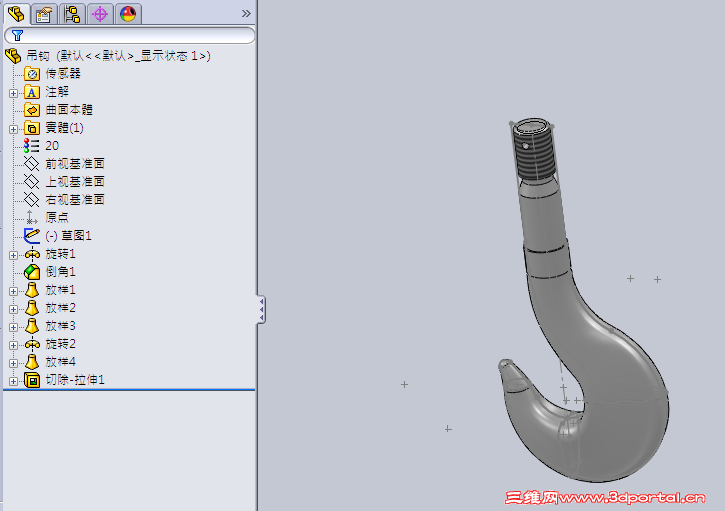

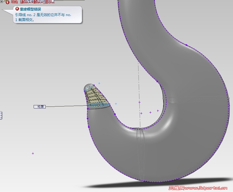

我是新手,这个文件到底那里出错,请高手指点。

发表于 2010-11-7 19:19:12 | 显示全部楼层 来自: 中国重庆
旋转特征有点儿问题, R) G1 ?, ~8 g! `
另外你的面和面接触的地方也没有约束3 J6 {7 a0 w9 ^$ ?! I' a
线条不顺滑

发表于 2010-11-7 20:10:14 | 显示全部楼层 来自: 中国台湾
圖檔 已修改 看看吧
吊钩.rar
510.6 KB, 下载次数: 36
发表于 2010-11-7 21:45:56 | 显示全部楼层 来自: 美国
那个地方就用园顶指令,很好用,
