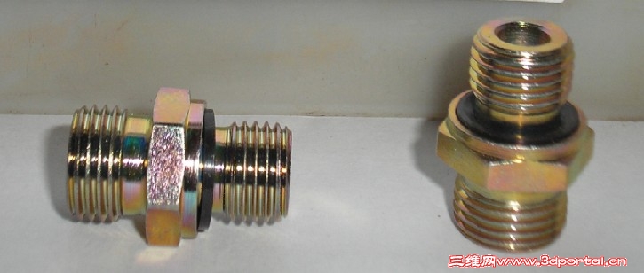

请问下油缸油口和管接头间一般采用什么密封?

现在组合垫的较多吧。
发表于 2010-11-7 19:24:21 | 显示全部楼层 来自: 中国河北唐山
管接头自带的O型圈就很好
发表于 2010-11-7 20:26:18 | 显示全部楼层 来自: 中国四川成都
油缸油口与接头体间用组合垫,接头体和管接头间用O型圈。

如是小油缸,螺纹接口的用组合垫

如是平面密封用组合垫,螺纹连接使用O型圈。

我们现在接头体与油口间,厂家买的接头体自带橡胶垫圈,像组合垫样式的橡胶垫。不知道好不好用???

组合垫,还有锥密封都可以。看你怎么用了。

实际去看了一下,停在马路上的垃圾车,是锥螺纹缠的生料带!现在用组合垫的好象比较少。

这个设计者的习惯有关的,因为我给客户供应接头时候一般配带有密封件的接头的哦。( J" M0 X8 U( B  m2 s% k) I8 E' @
当然配什么样的接头和端油口有关的这里的油缸的油口。谢谢

接头跟油缸采用组合垫密封,跟软管用O型圈密封。! v& M2 G+ S$ Y; G1 U9 M% [
基本都是这样用的,缠生胶带是哪个年代呀

接头本身自带矩形截面密封

组合垫密封

油缸油口与接头体间用组合垫,接头体和管接头间用O型圈,这样的多吧,以前用的和见得

一般连接油口的管接头 都有自配带的 O型圈   胶垫
发表于 2010-12-27 21:23:25 | 显示全部楼层 来自: 中国北京
根据通径的大小可以选择不同的接头,对应不同的密封方式。一般大流量用SAE法兰(O圈),小流量用普通接头,密封方式有组合密封垫圈,矩形胶垫,O圈(螺纹带锥)等!

生料带、组合垫、o型圈均可。
