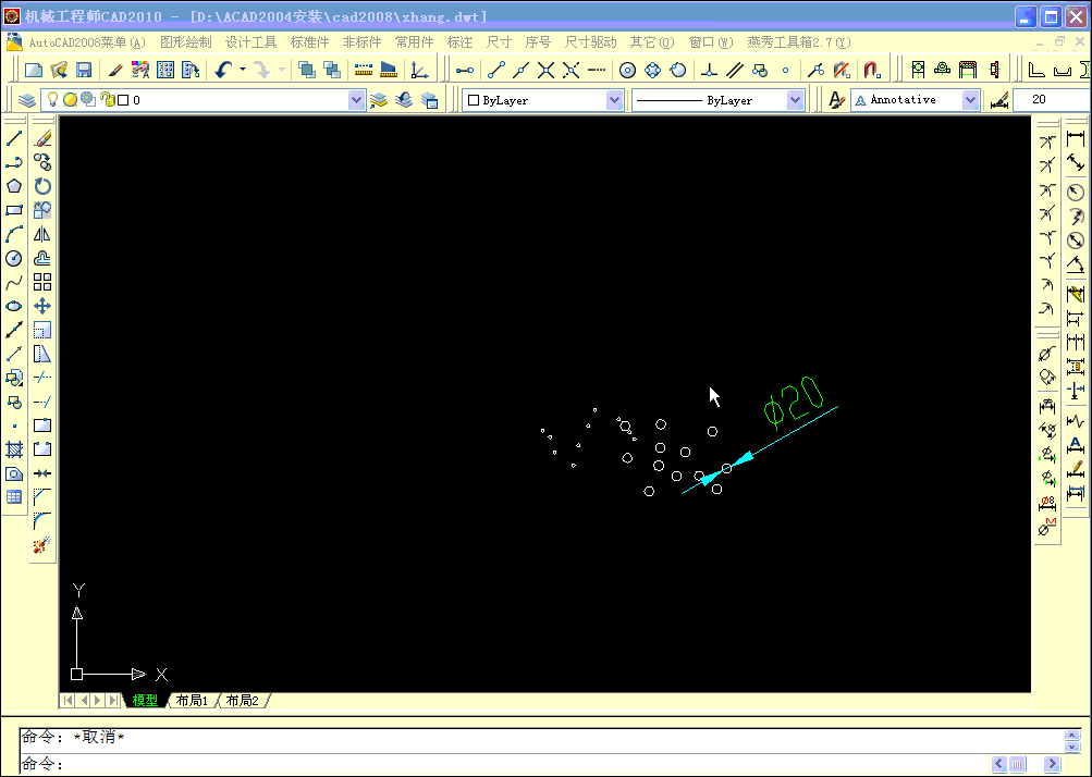

由于画的图中有很多种不同大小的圆,想一次批量选择相同直径的圆,而不是一个个选。不知有没有这样的程序,或者方法 同时也希望能有一次选择相同长度的直线小程序等

本帖最后由 woaishuijia 于 2010-11-8 07:24 编辑 8 X! Y8 j! e$ g1 M
7 o5 A4 u8 }* x  s# U* V; |
00.gif 0 w% y9 o3 F; [- T
右键--快速选择。。。。。

谢谢,对我很有用
