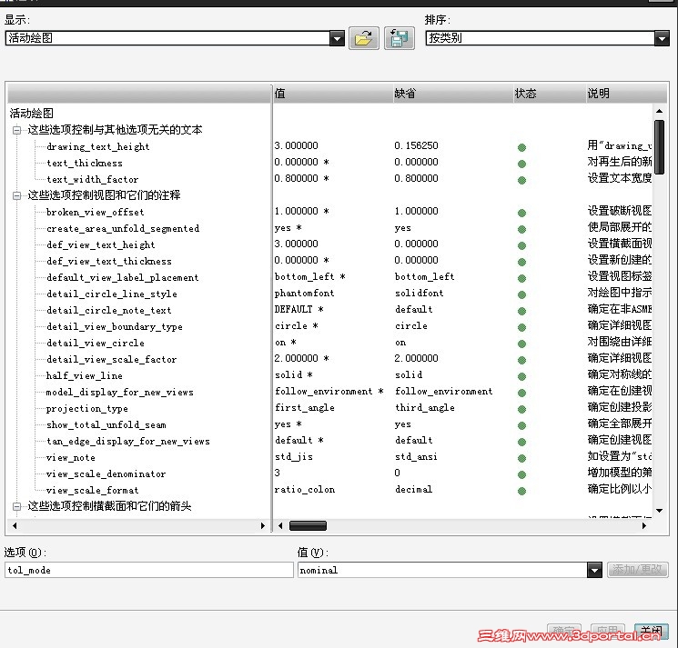

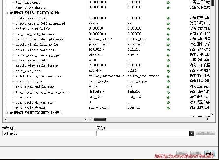

[已解决] 工程图下这个配置文件不能设置为什么?
发表于 2010-11-7 21:02:25 | 显示全部楼层 |阅读模式 来自: 中国山东青岛
本帖最后由 Q初行者Q 于 2010-11-8 14:25 编辑 8 b- J: k- v9 a# [( I8 h
发表于 2010-11-8 11:03:35 | 显示全部楼层 来自: 中国浙江温州

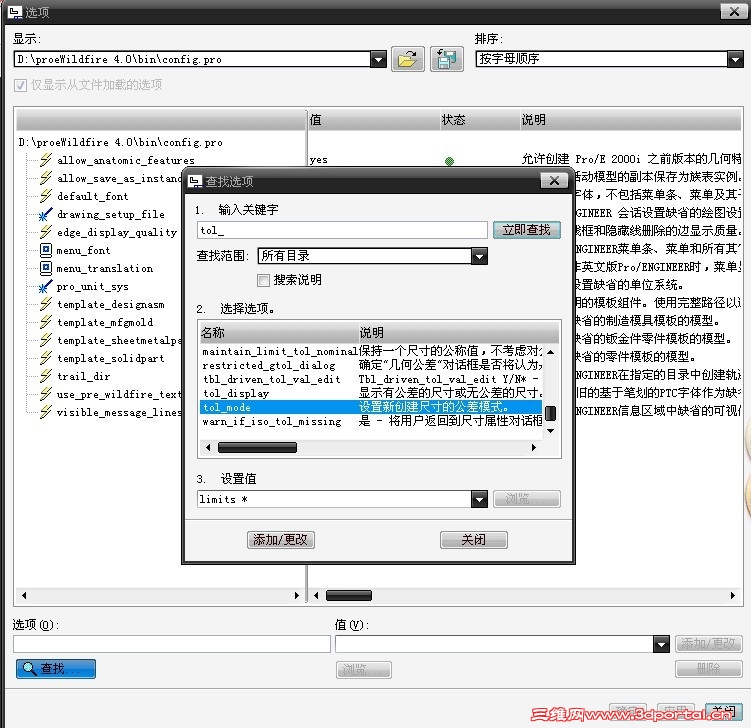

这个选项应该是config.pro里面设置,而不是在工程图的配置文件里面设置的
