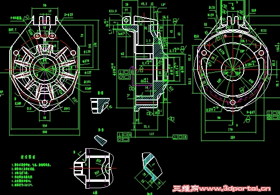

下面是一个汽车制动底板,本人按图做了很长时间还是没有弄好,恳请各位高手帮帮我。谢谢谢谢谢谢谢谢谢谢谢谢 zhidongdiban.rar (97.95 KB, 下载次数: 159)

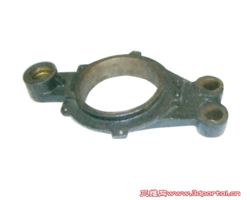

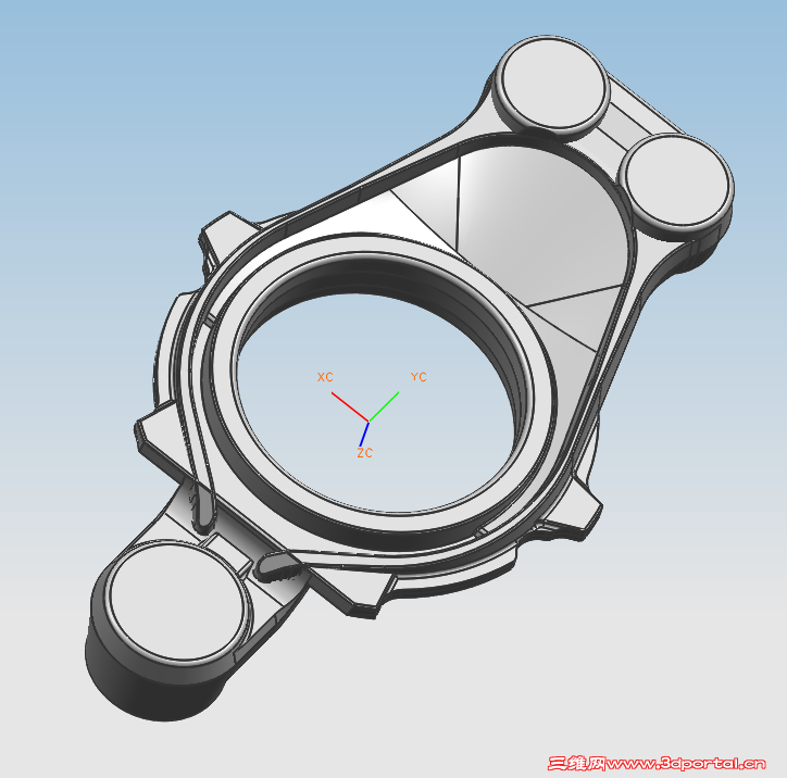

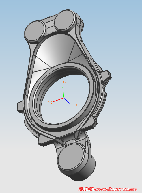

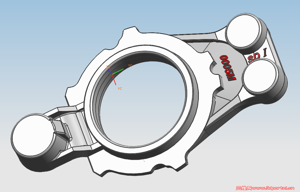

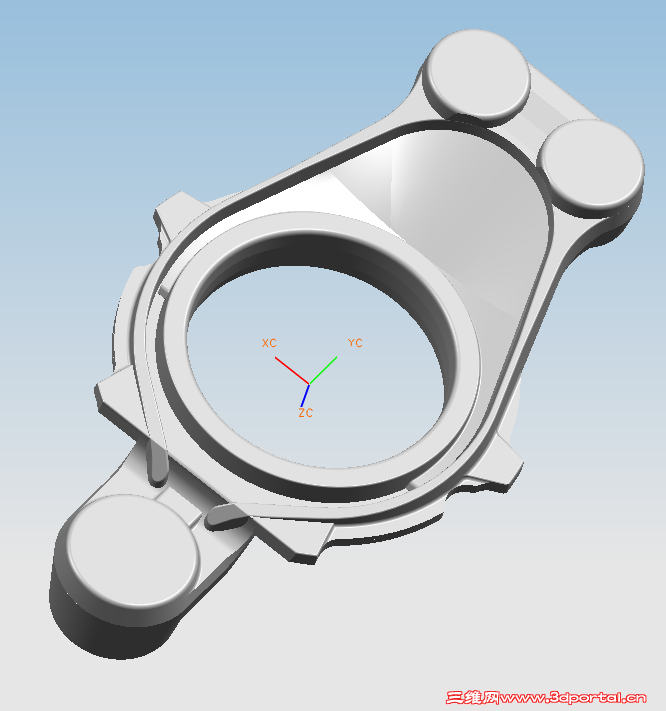

不是没人帮你,是个人感觉你的这个dwg看起来太费劲,视图表达不是很清楚,没有一定视图能力是不太好读懂这个视图细节的,实物不是太复杂的零件,只是视图表达方式的不是很好,剖面图一般不做为主要视图出现,而应该是剖视图或视图作为主要视图,剖面图作为辅助表达形式,这样便于理解零件的内部与外部形式关联,一张好的dwg图纸,应该让没有见过实物的人,能够想象出实物形状并能精确地做出实体,个人观点仅供参考,按照这张朦朦胧胧dwg,费了3/4的读图时间,弄得个实体改来改去,参数都不知道弄到哪去了,还是没弄太明白,呵呵,新手练习也就是,若是正式工作,那可就悲哀了……  P& c7 d0 _; K, x0 I( g
4 i2 l0 c2 Q& J# F* s0 H
