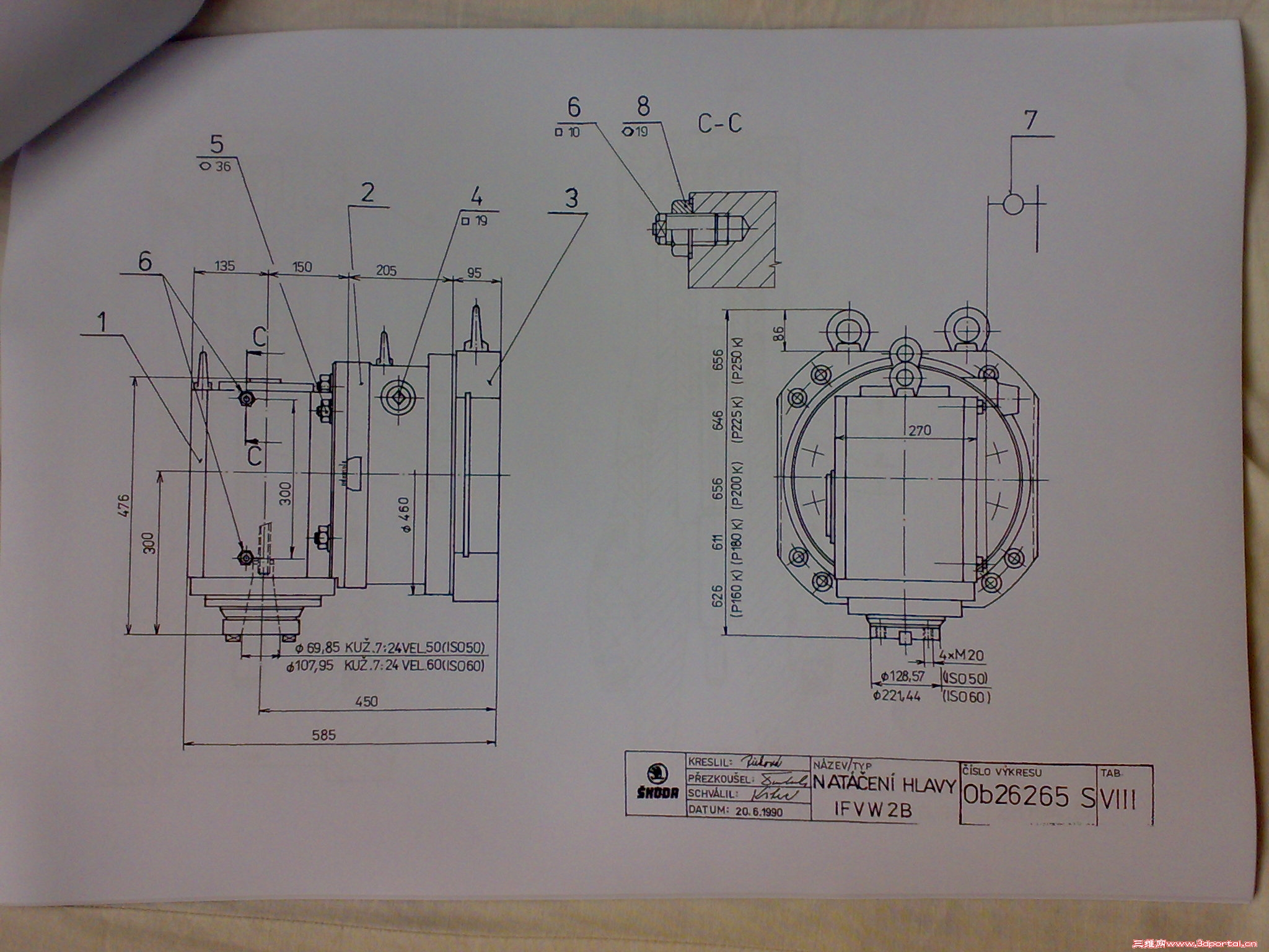

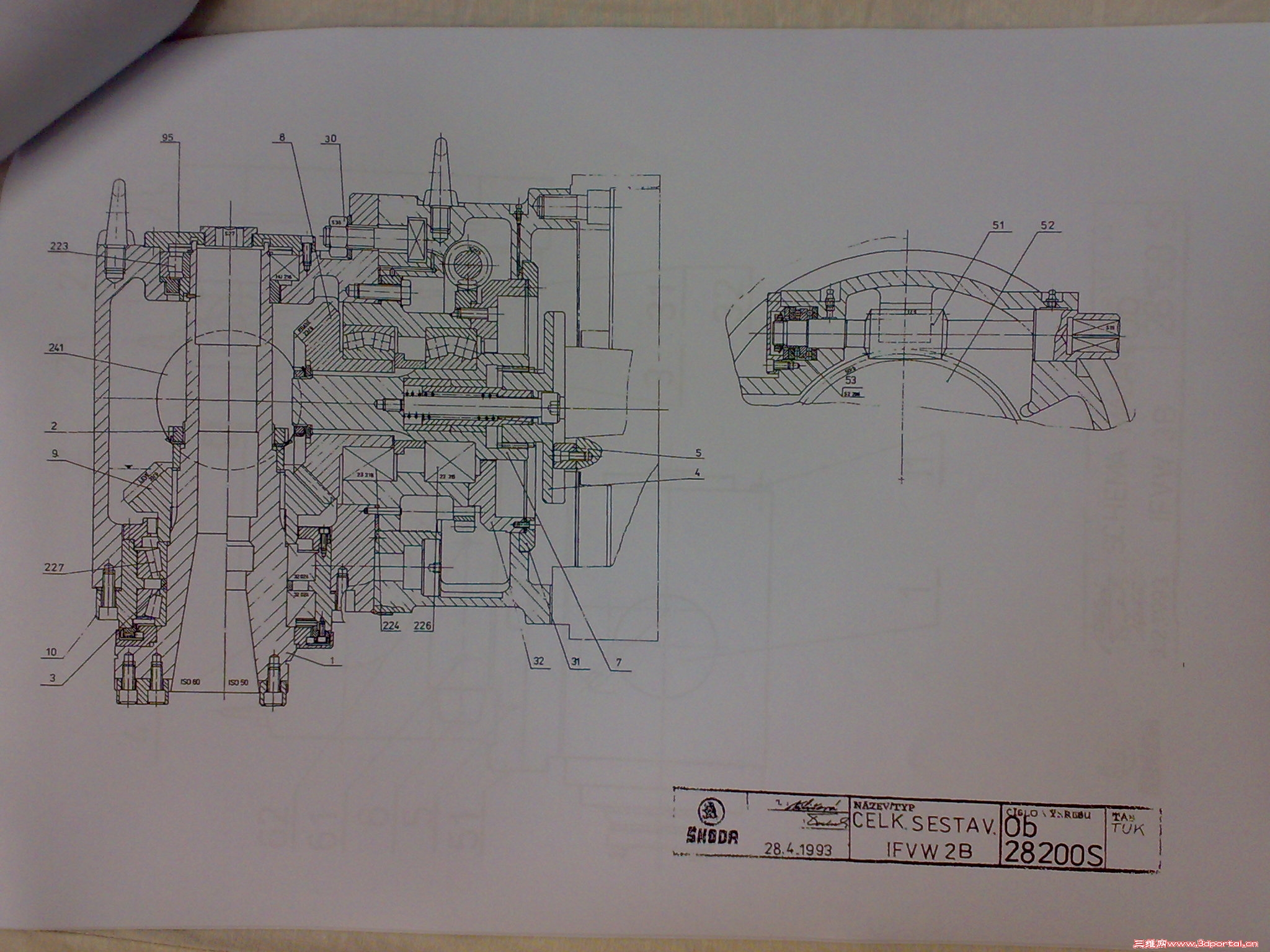

发表于 2010-11-11 13:43:47 | 显示全部楼层 来自: 中国湖北十堰
5# 椰壳哒哒 / E$ T0 P: I' K3 Y' T
传两张图上来,希望有用。

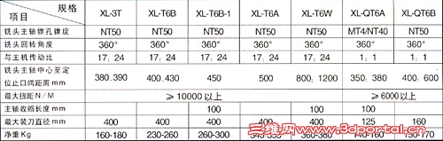

XL-T6系列镗床铣头
' C$ Y/ O) d2 b) C  T; ?4 q; C6 H本系列产品主要为扩大镗床在实际工作中的加工范围,即没有铣头只可加工一个工位,到安装铣头一次性可加工到8个工位,并且主轴可伸展100-150毫米。为提高镗床的利用率,减少工件的调位次数,提高工件的精度,提供了有利的基础。可见:
6 g7 k. u( V. Y# K$ P1 `- V7 _http://www.0535lxt.com/info.asp?id=23 X6 {1 Z# f* ]& G$ l4 d& u9 S7 m
