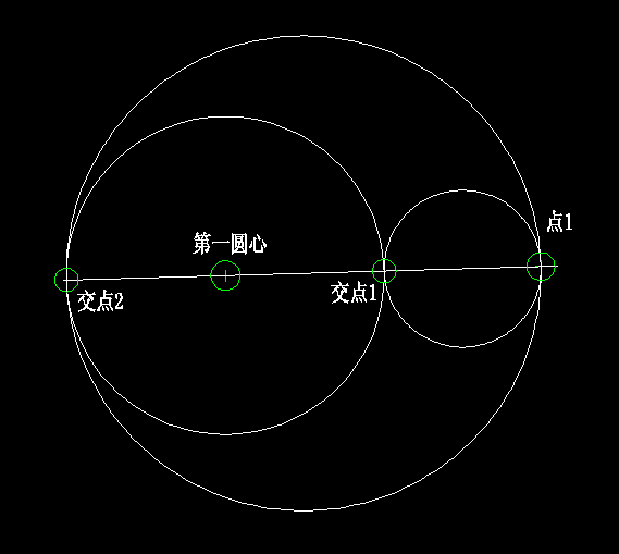

。。.jpg 4 ]  k& {. g/ R. q/ K
通过外点与圆心相连,. s+ E* @: q! [3 r# ~- k
再延长,与圆有2个交点(交点1,交点2). I) B& }3 y! h# c& x; {' C
再用2点画圆(点1与交点1,点1与交点2): g1 i( _* ]+ E, V$ O6 n
就完成了
 楼主| 发表于 2010-11-9 09:14:48 | 显示全部楼层 来自: 中国上海
楼上的都是花园,也正确,我的意思是有没有直接画圆弧的方法。

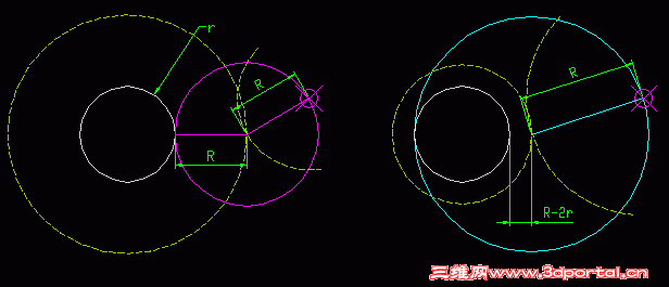

发表于 2010-11-9 10:26:35 | 显示全部楼层 来自: 中国陕西西安
