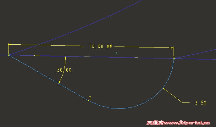

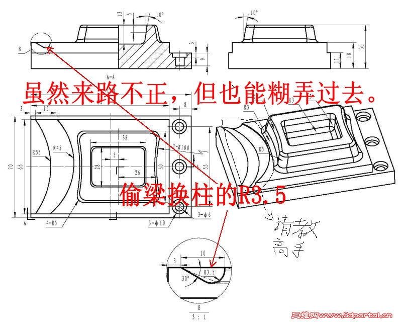

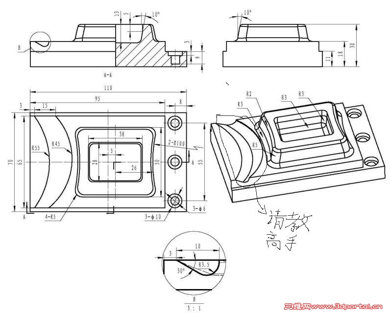

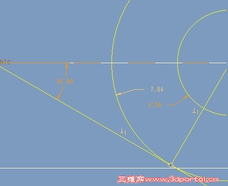

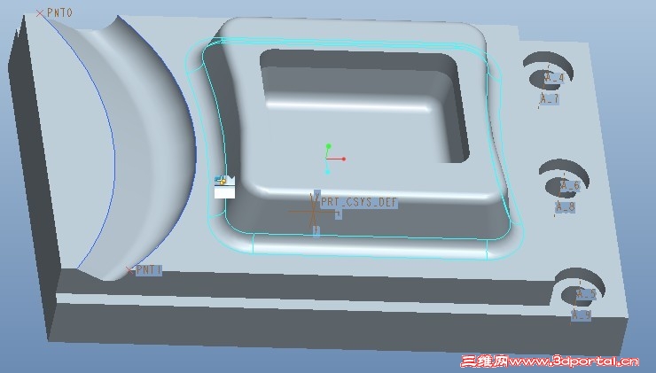

发表于 2010-11-8 12:36:13 | 显示全部楼层 来自: 中国香港
扫描混合或者VSS。

VSS  弄了很长时间做不出来 郁闷不知道怎么回事. 尺寸照图纸画的.还请高手帮忙看看怎么用VSS0 H6 b- _* ?6 d+ c- v2 `/ E

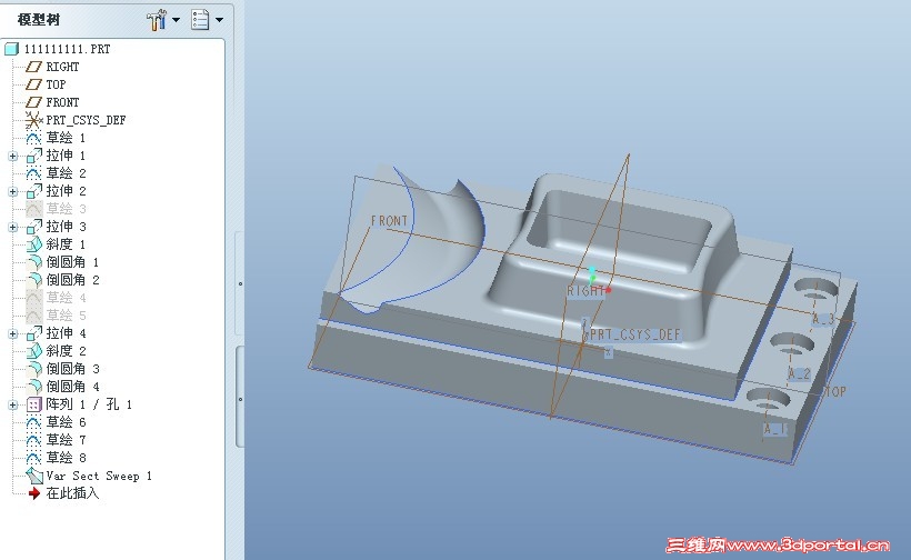

发表于 2010-11-8 13:52:24 | 显示全部楼层 来自: 中国广东中山
6 `/ v; q, D4 y& n- t2 N  v- Y4 v) E5 z3 x+ p! ^' m
、不行吗?
1111.prt.rar
371.26 KB, 下载次数: 28

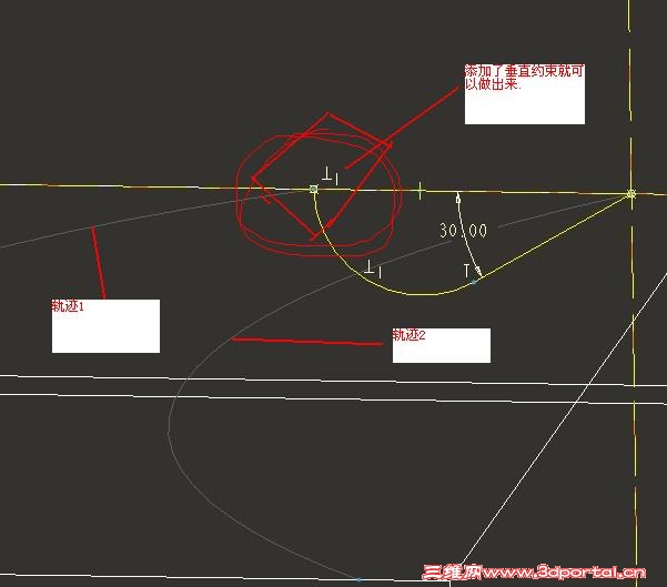

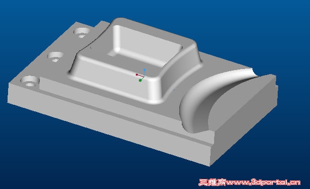

发表于 2010-11-8 14:10:36 | 显示全部楼层 来自: 中国山东青岛
2131231231.prt.rar
96.6 KB, 下载次数: 3
 楼主| 发表于 2010-11-8 14:27:43 | 显示全部楼层 来自: 中国山东莱芜
两头的尺寸不一样的

5 q6 r- l. _/ b截面应该是这样的、、R3.5和30度的直线、距离为10是不存在的、、、、、

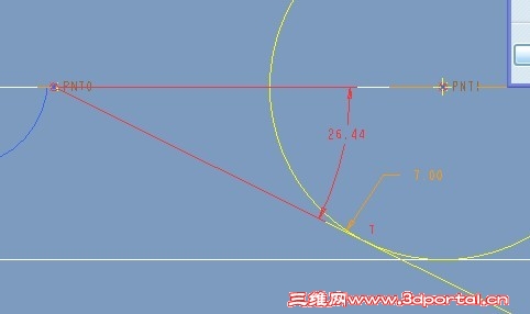

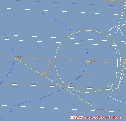

发表于 2010-11-8 16:41:17 | 显示全部楼层 来自: 中国广东中山
本帖最后由 wod861210 于 2010-11-8 17:17 编辑 ( m3 @/ @+ i+ t- b+ I& P, g
* g3 h7 D0 M2 q3 H不信、看图、、、、
" Q" v1 M5 L( [# X. Z9 R- V中间面、2条圆弧线距离最远、如图、1 P2 c( y) q/ U
R7的圆和30度的线根本就不会相交、所以不存在、、
* V" c+ Y: j2 x3 {: Z6 ?把30度该成比它和R7圆相切36度小就可以、、我该成35度就可以* K" N9 p, p+ q2 v% Y  h8 v- k
角度不变、把3.5R该成和30度线相切时的R-3.5也可以
* N* q2 J- n/ ^% }为什么是R7的圆、不清楚跟帖
222.prt.rar
374.11 KB, 下载次数: 2

大哥,不知道你从哪里又弄出来一个R7的圆啊???图纸上是R3.5的圆弧啊!!!

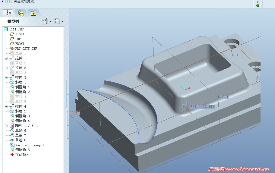

发表于 2010-11-8 20:57:58 | 显示全部楼层 来自: 中国安徽合肥
% P6 X2 O% c: J6 K
$ M: c4 R+ k! }" e/ G$ Z/ r6 P打个马虎眼吧(视频)+ @, W7 s% P; b) d4 }  r/ Z

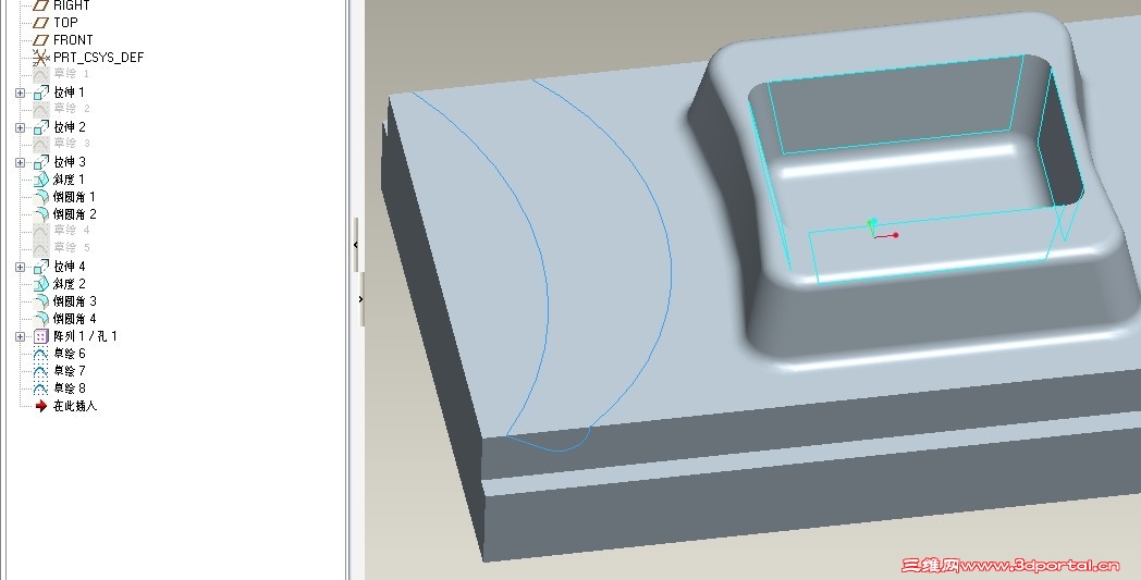

发表于 2010-11-9 07:13:58 | 显示全部楼层 来自: 中国广东东莞
这个图呢,2个数值3和R55 是确定R55弧线的,10和15以及R45 确定R45 弧线的。 画完这2条弧线后再画30°直线和R3.5圆弧。这样画就不会出现什么数值矛盾了,但是这个图是有个地方没说明白的,那就是数值15那一端的草绘截面。这样利用两条弧线和2端截面,边界混合,再实体化切除,才是正解。VSS的话题目并没明确截面约束,注意,R3.5 弧的圆心并没注明在水平的边缘线上。要是在边沿上的话,10和R3.5就不能统一保证了。
6789.prt.rar
454.46 KB, 下载次数: 7
发表于 2010-11-9 08:16:26 | 显示全部楼层 来自: 中国广东中山
这个图呢,2个数值3和R55 是确定R55弧线的,10和15以及R45 确定R45 弧线的。 画完这2条弧线后再画30°直线和R3.5圆弧。这样画就不会出现什么数值矛盾了,但是这个图是有个地方没说明白的,那就是数值15那一端的草绘截 ...6 I5 d( _  f' Z0 z+ C0 G% P+ a
ganyiwei 发表于 2010-11-9 07:13 http://www.3dportal.cn/discuz/images/common/back.gif

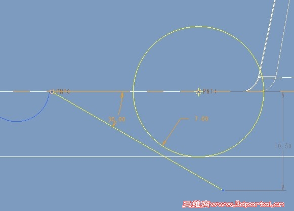

. \$ u8 E2 y% O5 e10是个变量、由R55和R45弧线距离来确定、、、个人理解、

 楼主| 发表于 2010-11-9 08:27:16 | 显示全部楼层 来自: 中国山东莱芜
做出来了.截面添加了垂直的约束.但 不知道为什么.请知道的朋友帮忙解释下.破解版的没有帮助文件.17774293 j6 C) @' T$ ?$ _/ o/ c$ v( |* `; o
Q初行者Q 发表于 2010-11-8 14:10 http://www.3dportal.cn/discuz/images/common/back.gif
我试了试,如果一加垂直约束的话,R3.5的圆弧就变小了。

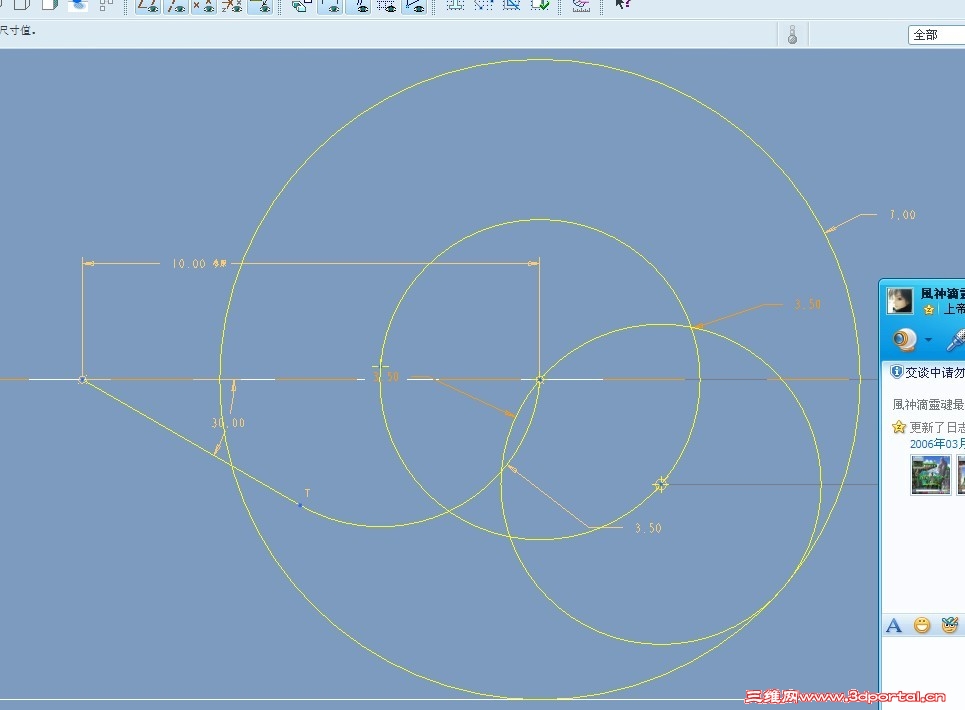

发表于 2010-11-9 08:51:06 | 显示全部楼层 来自: 中国广东中山
大哥,不知道你从哪里又弄出来一个R7的圆啊???图纸上是R3.5的圆弧啊!!!9 v4 r1 k3 D7 A( o8 `6 m) u1 E
niushunli 发表于 2010-11-8 19:44 http://www.3dportal.cn/discuz/images/common/back.gif
. m! K( P# p( p4 N5 s$ {7 ]4 p把圆弧都延长成圆来说、、、、、
* w9 y+ q! ~/ l& C0 w& yR3.5圆要经过R45的弧线、那R3.5的圆心就一定在以R45线上点为圆心画R3.5的圆上、、最大值不就是3.5+3.5=7、、、 0 v$ G  L! I6 ^$ k! h" d% \
不明白自己推敲、、用CAD画几条相切圆弧就知道了
