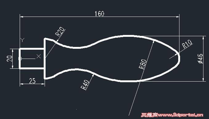

[求助] R40和R80是怎么画出来的
发表于 2010-11-8 12:14:43 | 显示全部楼层 |阅读模式 来自: 中国山东济南
这张图的R40和R80是怎么画出来的  怎么确定点

发表于 2010-11-8 13:06:41 | 显示全部楼层 来自: 中国浙江宁波
不是很难,主要是运用圆命令,然后选择相切,相切,半径命令,可以找到其点。这个东西应该是数控机床做的。

 楼主| 发表于 2010-11-9 07:54:01 | 显示全部楼层 来自: 中国山东济南
那R80的圆心是怎么确定的 2# fu140226
发表于 2010-11-9 08:20:29 | 显示全部楼层 来自: 中国浙江宁波
提示:圆相切命令,直径46,R10, 160,只要把这几个提示串联起来,你就能想到该怎么画了。
发表于 2010-11-9 08:21:57 | 显示全部楼层 来自: 中国浙江宁波
一般来说,你要先把R80和 R20画出来,R40你才能画出来。
