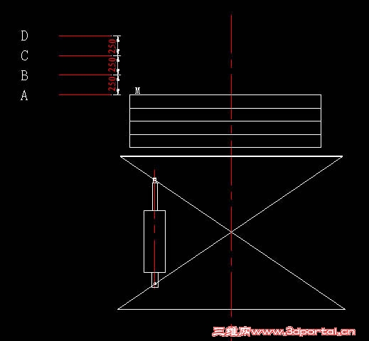

5 S3 y1 M" ^2 C我的要求是控制一个油压缸,M到一定高度A,B,C,D后停止,怎么设计,除了油缸还要哪些电磁阀及其他元件。

最简单的系统:在A,B,C,D处分别设置一个接近开关或者限位开关。一个两位三通电磁阀。一个平衡阀。一个溢流阀。

楼上的平衡阀是啥,来个原理图

1、建议用油缸位移传感器参与控制;. H0 ]6 X8 B! `0 n' a1 m( }8 Z
2、请问负载多大,应考虑加载后油液压缩率;! u* M% D3 g1 w) |7 M7 x- m
3、此图采用机械同步,损耗不小;建议双缸同步控制;

可以用液压锁+电磁换向阀+行程开关即可; C+ f( v8 F1 b4 l7 @
" d% S9 u: X) G但负重多大?

重一吨左右

液压锁+比例换向阀+磁尺  组成闭环控制系统  用调速阀控制液压缸的速度

图纸中A,B,C,D之间距离为250mm左右

使用行程开关控制电磁阀来控制油缸的行程。

简单一点用PLC设定时间继电器,得失电的循序即可,可以实现一定规律的行程控制
8 S2 z: @" `+ w( f. s或用位移传感控制

LZ的设备像是升降台,国内做这个东西的太多.看你的要求,一般这样的设备需要配置管路防爆阀.另外控制上没有必要比例控制.一般的开关良就好,调速方法一般采用旁路节流.定量泵就可以.

如果要求不是那么精确的话,直接用个手动换向阀控制就行,通过目测确定不同的位置
