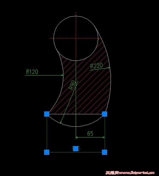

R120和R220这两个圆弧不知道怎么画出来?

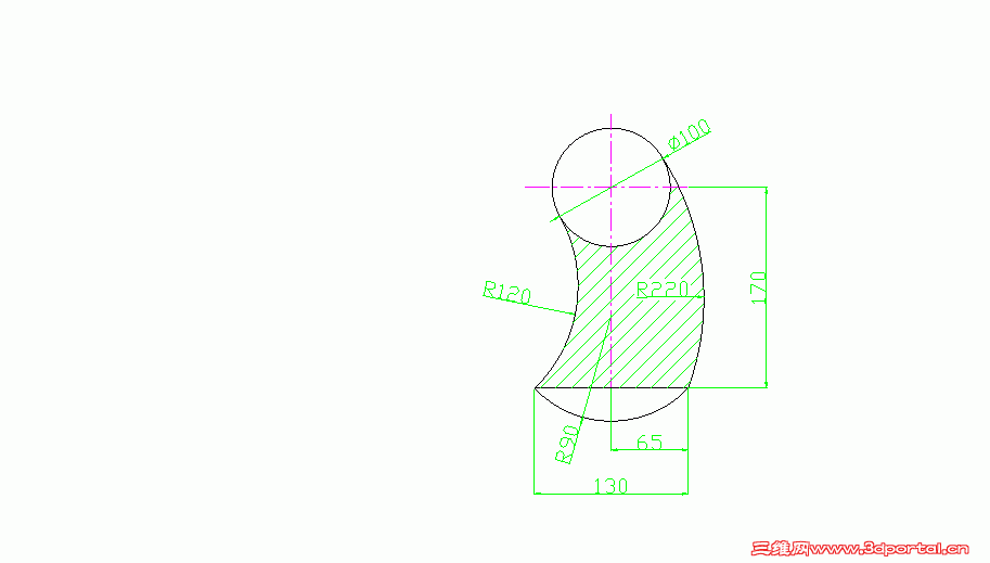

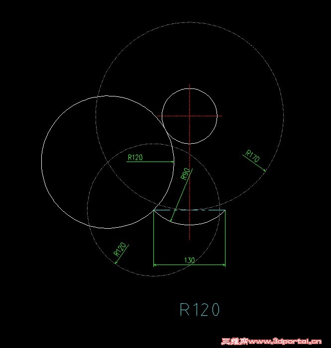

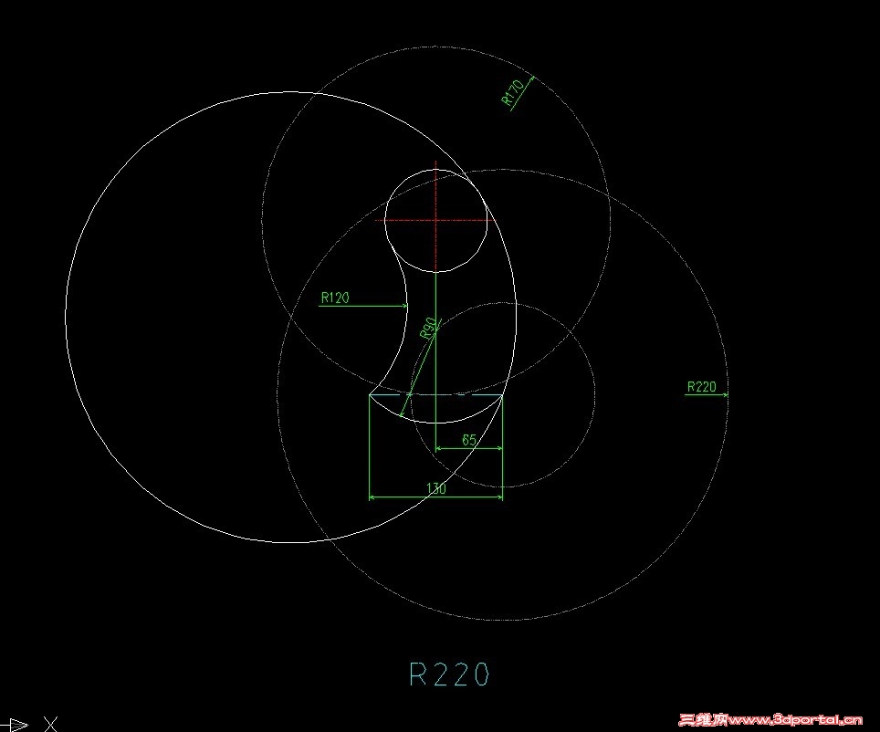

不多说了,直接上图) {- c9 J% W) Y! z. d* n! \( L
顺便把图纸附上
Drawing2.dwg
59.15 KB, 下载次数: 2
2005llnn + 5 应助
发表于 2010-11-9 09:33:50 | 显示全部楼层 来自: 中国上海
11.gif 这个问题困扰无好久,一直想不出好方法。只好笨做!楼下的有没有其他直接画出圆弧的方法?
