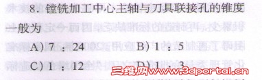

% o3 n- y- F4 P5 \: F$ R( d QQ截图未命名.jpg
6 q0 c5 w( a3 y一个考试题,不知道答案是那个?

选A  7:24

国产镗铣中心主轴与刀具锥度为7:24。4 f0 u! g; K7 r% K  Y: B
进口镗铣中心有些是R8锥度系列、有些是摩氏锥度系列。
