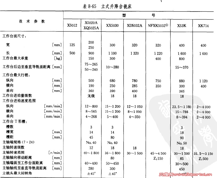

我想买一台大型立式铣床,要求工作台尺寸为1600X400,带数显,要求可以在数显上进行简单的操作。如果可能的话,我想增加工作台的宽度,不知最大能加到多少,请各位大侠及设备厂家指教。

X53K可以。

用在哪,
6 f, s$ _, r/ k) j1 R
  v* G8 b8 w. Q# g8 W' B( `& H一般铣床,都可以自己改装工作台的,7 o. i) A# h5 e# I6 u! p' u$ W! N
% E8 g; I7 ?! O' w  o6 _& Q; G那样省成本! 特别是工作台加宽, 更是容易

铣床有立铣和卧铣,根据自己的需要来选择,至于规格与型号只有自己去查(比较好查)。
