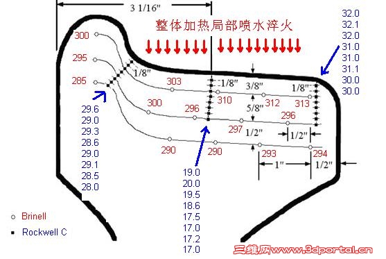

图中硬度值布什的规律很正常,但是洛氏硬度值中间一排偏低,请高手指点是什么原因造成的。硬度测试前后均测试过标准块,均符合标准要求。 谢谢。

你将此件做个金相检查就可知道原因了:是加热不足,还是冷却速度太慢?

对硬度片重新磨削后,中间一排硬度值均在30左右。困惑中。

什么材料?会不会中间部位脱碳或者因表面不平硬度没打准?

这是典型的自身回火软化效应!  d1 c8 @7 z+ Z
由于工件较大,表面局部喷水淬火后,7 U) P" [# }4 n1 m( E6 H  ^
其内部热量仍持续向外传递,
1 b  t8 M( r' e% H  ^7 I( Q致使己淬火的地方又被回火软化了!9 f  E; W6 C& n8 d* z5 [0 S9 f
所以中间这排硬度较外侧排低。

但是布什为什么是正常的?一般来讲布什应该比洛式出现离群值可能性低,但布什和洛式之间出现很大偏离的原因应该在于其测试深度的不同。

而且在把表面一层去掉后洛式硬度也提高了,说明硬度降低的只是表层薄薄一层,自回火现象不是这样的吧?
. ^3 c0 x- `6 \( z我觉得可能性最大的还是局部脱碳造成的,下次如果楼主再遇到这种现象可以在垂直该面的方向看一下金相,看到零点几个毫米的脱碳层可能性较大,如果确定是脱碳的话,原因还要根据式样形状,加热条件具体分析,但是只要做好脱碳保护,例如将式样埋入铸铁铁屑中就应该可以避免出现此现象。

! P( Q* J6 `( C8 R: x% K回答的很到位,中间淬火时其冷却速度依然没有两侧快。
