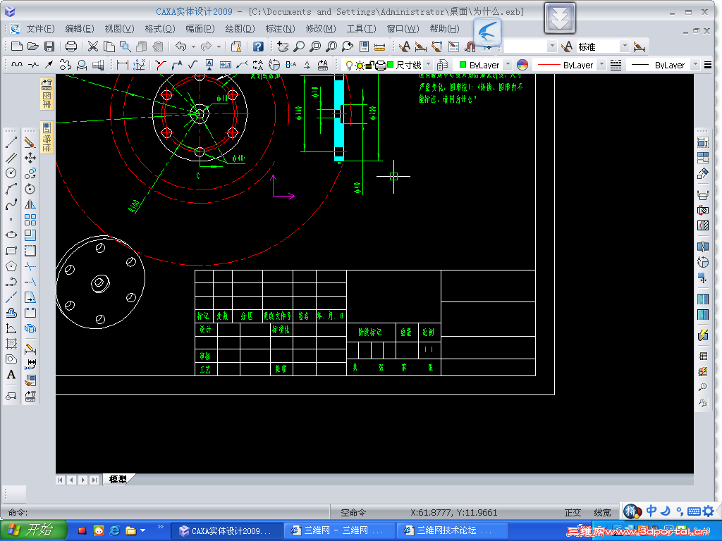

发表于 2010-11-12 17:28:51 | 显示全部楼层 来自: 中国浙江宁波
  ?' ^: O' C4 Y
4 ?8 ~, n5 @) @( {: x10# yhlhz
3 N3 ~7 v' o7 [: _8 X7 T09以后的版本,标注尺寸必须后补的线条必须在块内补上,否则就要将视图打散才能标注。也就是在你的两维工程图与实体保持关联的状态下,利用视图编辑功能添加中心线,退出视图编辑并保存就可以标注了。

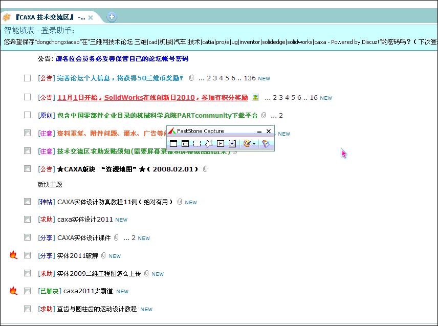

 楼主| 发表于 2010-11-12 19:10:35 | 显示全部楼层 来自: 中国浙江台州
我刚学实体设计不到一年,我实事求是说不懂用截图软件所以希望各位老师能直截了当地告诉我具体要这样这样做的,到哪里去找截图资料。
发表于 2010-11-12 21:43:12 | 显示全部楼层 来自: 中国浙江宁波
5 X& B0 p3 o' |0 g1 L" R
' `# \( R- s; e& v15# yhlhz 8 Z: L; F% Y3 b' ]; o
给你一个软件,使用方法见上图

 楼主| 发表于 2010-11-13 03:54:11 | 显示全部楼层 来自: 中国浙江台州
