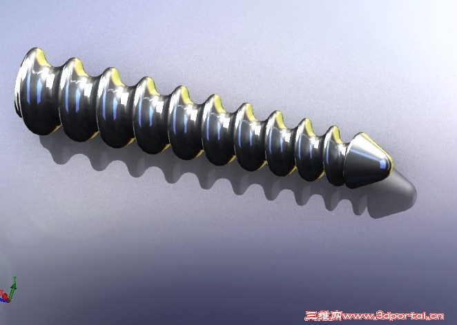

[已解决] 请问这个样子的螺杆怎么建模

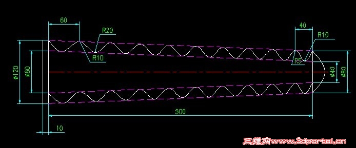

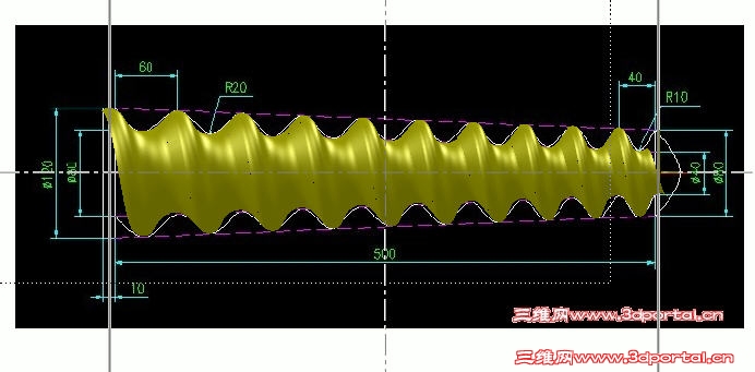

这个是个圆弧变节距锥度螺杆的草图,虚线部分是辅助线,请问各位这个能在Solidworks里面建模吗?请高手解答一下,还有就是最好能做一个模型出来。
$ U' e; `- I3 V! J8 A8 d
' ^7 k  V0 d$ }8 C1 J' b! \% ?: p, O' A
/ x3 B+ m9 u. d0 G这个这个样子的,我需要实际建模,想加工出来,一个人的力量太小了,需要大家支持。我刚把我的SW2005卸载了,想找个2010的装起看新功能能做不。

 楼主| 发表于 2010-11-9 15:37:51 | 显示全部楼层 来自: 中国四川成都

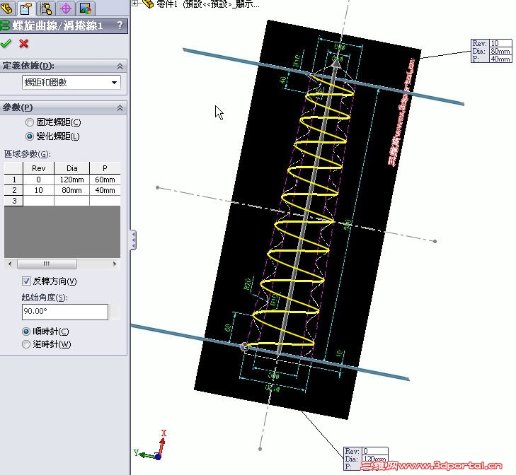

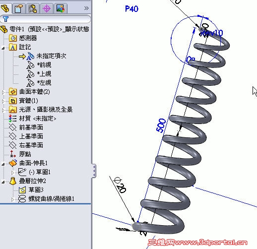

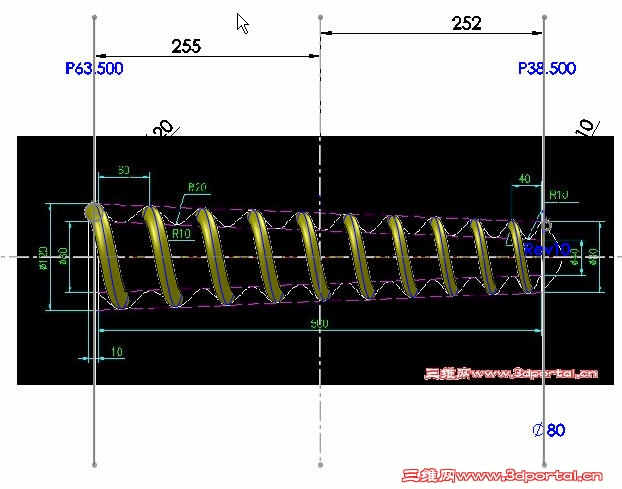

; ~& F' O/ L! y1 R4 _. {! f先把變化螺旋線畫出就可掃出再倒圓角,下班了有空繼續畫.( x% A* G7 ]4 Q5 u9 I

发表于 2010-11-10 07:44:16 | 显示全部楼层 来自: 中国上海

* P, r4 }; S" V+ |( H5 i3 Hdanilso 大师,请你按你的方法做变螺距螺旋线(为了便于测量,暂且直径不变),测量一下第一段最高点距离和最后一段最高点距离是否分别为楼主要求的60和40。
chenjun520601 + 2 技术讨论
发表于 2010-11-10 08:54:02 | 显示全部楼层 来自: 中国广东惠州
本帖最后由 danilso 于 2010-11-10 08:59 编辑 - e9 ]3 U8 J4 I% y3 U  z

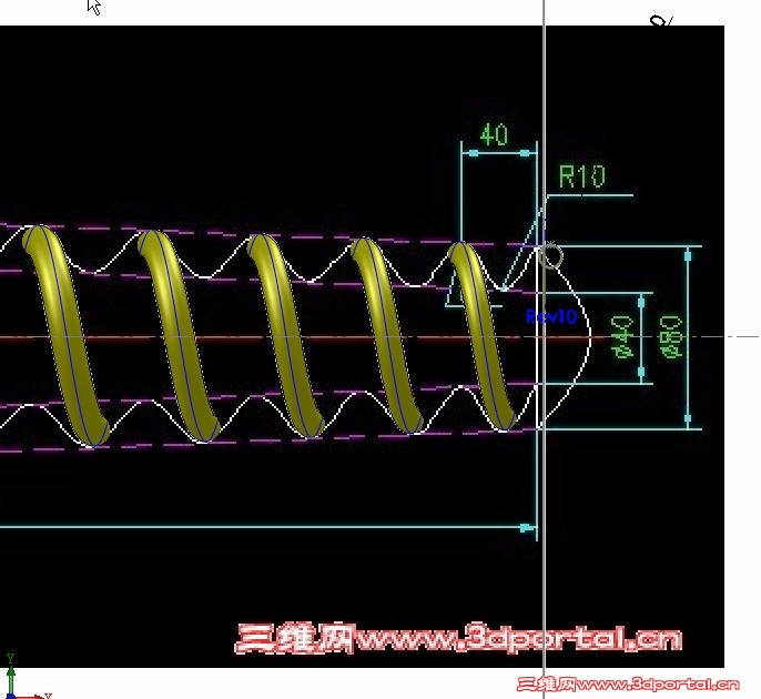

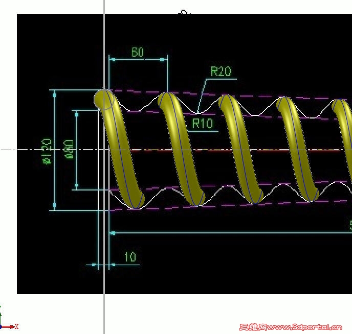

+ ~0 W/ u: m- K1 S' T6 E因為樓主提供的60,40並非螺旋線的前後螺距而是螺桿前後平面至第一波峰的距離,沒有正確數據只能曀測.5 K) K# N, Q+ b3 g
scroa5.jpg % k% T" r; W5 L% M' v: N' o
scroa3.jpg 3 r8 k. i0 r1 ~5 ?1 m0 m* i3 j
chenjun520601 + 3 技术讨论
发表于 2010-11-10 09:38:05 | 显示全部楼层 来自: 中国上海
12# danilso 0 Q3 v; J; ~$ z( \" J9 s3 }
3 V  l1 ~  p/ \4 i0 n0 }: _
同意你的说法,楼主给的是第一段和最后一段的平均螺距,而SW变螺距螺旋线表中的螺距是指某位置的瞬时螺距,两者的概念是不一样的。所以要达到楼主平均螺距的要求,就不能直接用60和40作为表中起始和终止面处的螺距,需要换算一下才行。

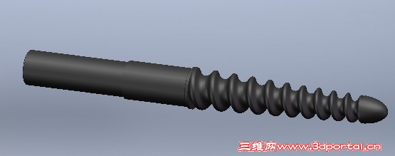

: R+ F0 V  A$ ?7 w' Q- q畫好大概是這樣1 q/ x1 b' e' [% H8 I& g# R
* L) T5 z2 y" \& R+ I5 G/ E) ? scroa7.jpg

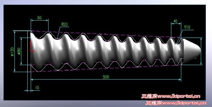

1 r: }$ K* U; D& L' b7 D勉强做了一个,感觉不太标准,就不上prat了。上图支持5 ^% D, V' g/ Y: {0 R" E1 q
, y: ^- `; n4 D* O1 h$ k9 H 螺纹1.jpg

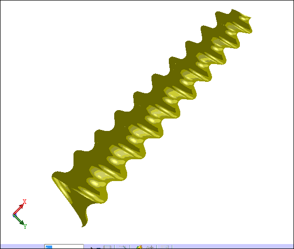

既然大家都这么谦逊,俺只好把自己做的传上来,供各位学弟学妹参考。起个抛砖引玉的作用。提前重申一下哈,俺做滴尺寸上跟楼主的要求是有出入的!我想值得交流的是这类螺纹的建模方法。
6 E; y# i4 Q% c) [上图: 未命名.jpg
* @9 O4 d9 P- Q: ]' J1 n: Rpart: 变径变节距螺纹.rar (1.5 MB, 下载次数: 149)
chenjun520601 + 3 虽有出入鼓励交流

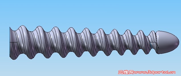

螺杆.jpg 我学着做了一个出来,但是怎么就会有那么多黑线消除不了
发表于 2010-11-12 16:43:56 | 显示全部楼层 来自: 中国广东深圳
呵呵 取消带边线上色,只保留上色就可以了
5 {, |* K+ |' m3 N俺上面的图渲染了一下
 楼主| 发表于 2010-11-12 20:56:43 | 显示全部楼层 来自: 中国四川成都

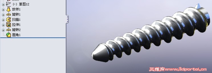

未命名.jpg 做好了,感谢各位~!很久没用SW,真是一点熟练度都没有啊~!
